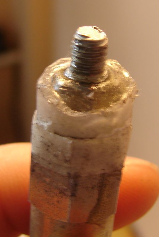

Решил пожелиться опытом восстановления клапана ХХ, дабы не платить за новый, коли есть желание поработать руками. Честно говоря, сам не люблю колхозить, но тут чего-то жаба задушила покупать новый.
У моего клапана отвалился изолятор с контактом. Так как с катушкой от этого ничего не должно было произойти, решил попробовать приколхозить новый контакт.
В работе использовал ковырялку (старая часовая отвёрка), паяльник, кусок провода, кусок велокамеры, эпоксидку (выбирайте устойчивую к вибрациям и температуре - 40 руб), плоскогубцы и приспособу для фиксации контакта и клапана на время затвердевания эпоксидки (тут уж кто во что горазд).
Вот мой фотоотчет.

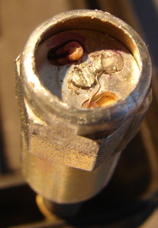

Комментарий к файлу: Удалим остатки изолятора и защитную резинку, уже видна катушка.
dsc05825_174.jpg [ 57.84 КБ | Просмотров: 12202 ]

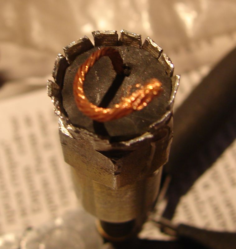

Комментарий к файлу: Развальцуем корпус клапана и вытащим катушку для ревизии.
dsc05829_128.jpg [ 70.7 КБ | Просмотров: 12202 ]

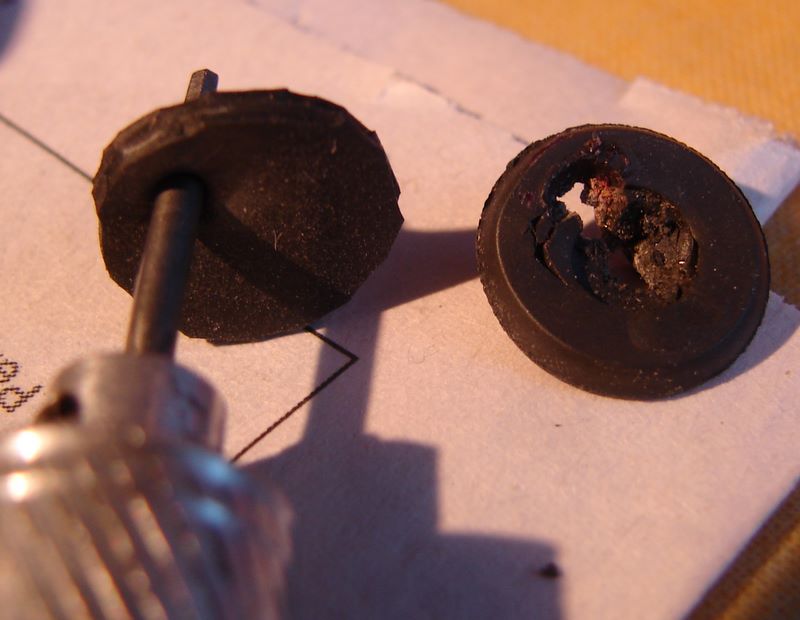

Комментарий к файлу: Заместо старой прокладки вырезал две шайбы из велокамеры и проткнул отверстие под вывод.
dsc05831_993.jpg [ 55.61 КБ | Просмотров: 12202 ]

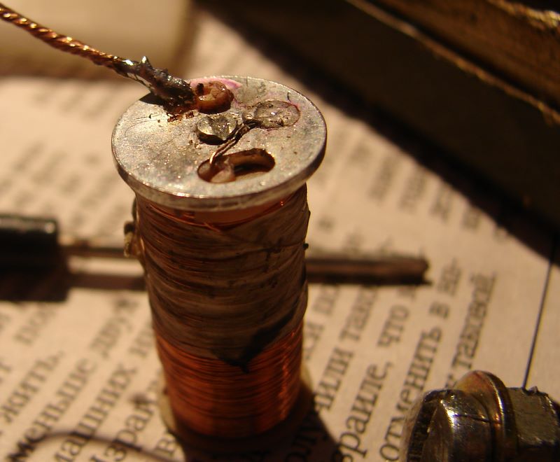

Комментарий к файлу: Припаяем провод к обрубочку от обмотки соленоида.. Кстати в правом нижнем углу, уже готов контакт для разъема - это болт (вроде М5) с шайбой и гайкой, чтобы вывод зажать. Про размер болта написал, что называется, наглаз..
dsc05832_172.jpg [ 67.02 КБ | Просмотров: 12202 ]

Комментарий к файлу: Сделаем опалубку из бумажного скотча, чтобы эпокисдка приняла нужную форму, заливаем эпоксидкой, фиксируем (тут, блин, не просто) и утром получаем результат.
dsc05847_194.jpg [ 42.03 КБ | Просмотров: 12199 ]

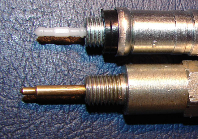

Я нашел аналог фордовского клапана ХХ, это "Клапан электромагнитный 083, 2110 ДААЗ/РЕКАРДО (Тонкий)", стоит около 100 руб.
Он прекрасно подошёл в веберовский карб, только есть одно но.
Нужно поменять жиклёр на клапане на фордовский. Т.е. просто поменять местами.

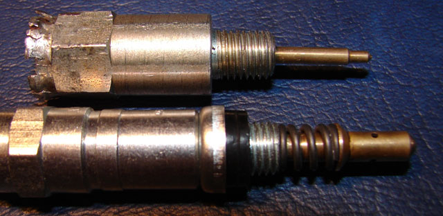

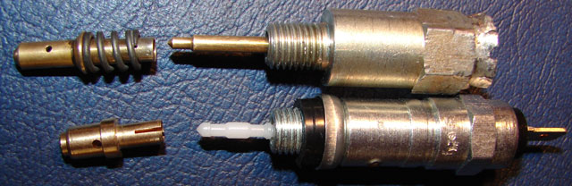

Основная проблема - это короткая игла у ДААЗ. Я пока езжу без удлинённой иглы и проблемы с остановкой двигателя нет.

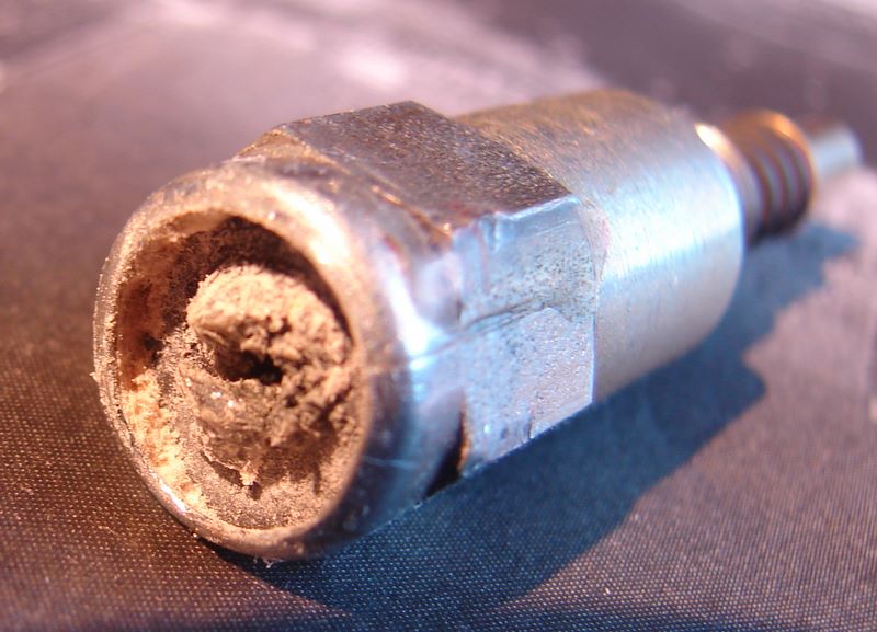

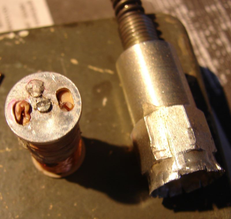

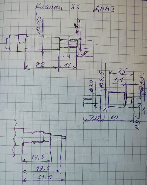

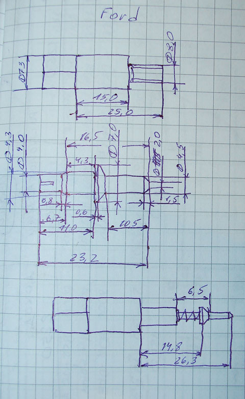

Пришлось перенастраивать ХХ на карбе. Давно двигатель так чутко не реагировал на подстройку качества смеси, ну да ладно. Вот фотки клапанов (фордовский весь развороченный со стороны контакта + их кое-какие чертежи)
Комментарий к файлу: Они со снятыми жиклёрами
DSC07546_w.jpg [ 47.63 КБ | Просмотров: 12140 ]
Комментарий к файлу: ДААЗовский клапан с жиклёром от Форда
DSC07547_w.jpg [ 53.33 КБ | Просмотров: 12140 ]
Комментарий к файлу: Разница в иглах
DSC07549_w.jpg [ 105.41 КБ | Просмотров: 12140 ]
DSC07559_w.jpg [ 64.84 КБ | Просмотров: 12140 ]
DSC07561_w.jpg [ 81.72 КБ | Просмотров: 12140 ]

Судя по всему жиклёр не травит, т.к. он родной, а на клапане стоит прокладка из резины. Правда появился такой баг, когда двигатель прогреется и пару раз втопишь до 3500 об. - двигатель начинает глохнуть, обороты падают до 600, прогазовка временно решает этот вопрос, потом само собой проходит до следующего раза. Карб сегодня перебрал (продул очистителем для карб + сжатым воздухом), но прокладки не менял, так что думаю к клапану ХХ это не относится.
