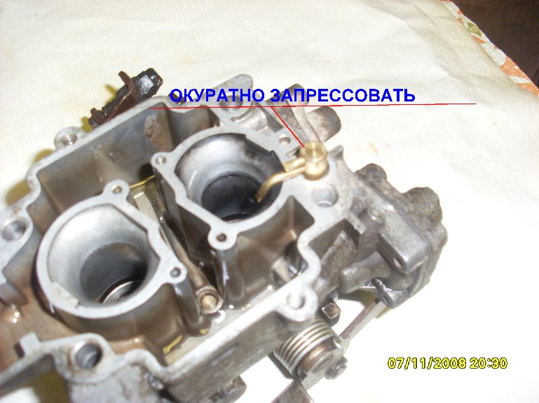

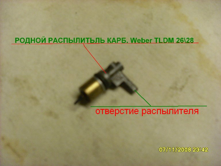

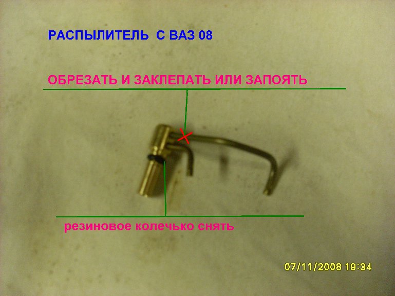

Привет всем! У Escorta при трогании с места начал появлятся не значительный провал. Я почистил карб. и началось.....Провал стал ещё больше, даже чюствовался при переключении на более высокую скорость,гдето при1000-1500 об. В форуме я нашёл очень умную тему-(Вопрос по карбюратору Weber TLDM)В теме расверливается родной распылитель и вставляется загнутая трубка от распылителя карбюратора "НИВА". Автор этой темы прав на 100%,на родном распылителе ускорительного насоса струя бъёт горизонтально и попадает на дефузор.И пока воздушный поток в карбюраторе смешается с этой дозой бензина половина которой повисша на дефузоре, теряются доли секунд поступления обогощённой смеси в цилиндры и поэтому появляется провал. ДА НО НАЗРЕВАЕТ ВОПРОС ПОЧЕМУ ДО ЭТОГО ДВИГАТЕЛЬ РАБОТАЛ БЕЗ ПРОВАЛОВ, И У МНОГИХ ДО СИХ ПОР РАБОТАЕТ??? Скорее всего выработка поршневой,износ жиклёров карбюратора. Я решил не трогать родной распылитель,а взял и доработал распылитель от ВАЗ-08. У него нижний маленький распылитель с таким же номером калибровки как и на Escorte,верхний длинный с отверстием калибровки побольше.И так же стоит клапан только не резиновый, а шарик. Трубочки в нём запрессованы, так что их можно вытаскивать, поворачивать и гнуть как хочеш.После установки доработанного распылителя машину стало не узнать.Исчез провал,стал резвее разгон ,и как мне кажется повысилась мощность.Расход топлива ещё не мерил, но думаю если даже и увеличился то не на много.

Комментарий к файлу: Верхнюю длинную трубку я выташил плоскогубцами отпелил кусочек-6-8мм и заклепал его с одной стороны, потом тчательно продул и забил на место.
SL381596Р-2.JPG [ 59.91 КБ | Просмотров: 8051 ]

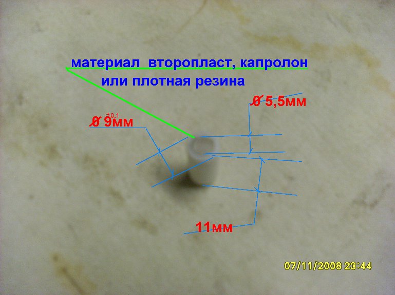

Комментарий к файлу: Нужно будет выточить уплотнительную втулку.Можно изготовить с помощью простой дрели, зажав заготовку в патрон и обточить напильником, потом просверлить.
SL381611Р-1.JPG [ 60.08 КБ | Просмотров: 8051 ]
Комментарий к файлу: Вставив распылитель во втулку аккуратно запрессовать в карб.
SL381601Р-4.JPG [ 76.44 КБ | Просмотров: 8051 ]
