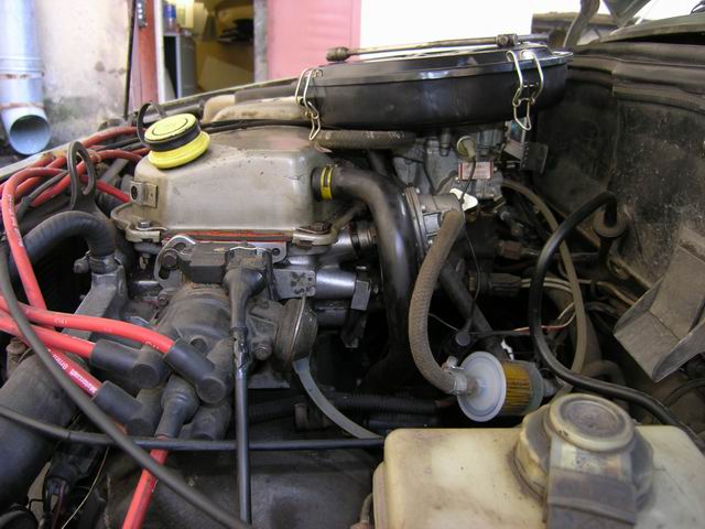

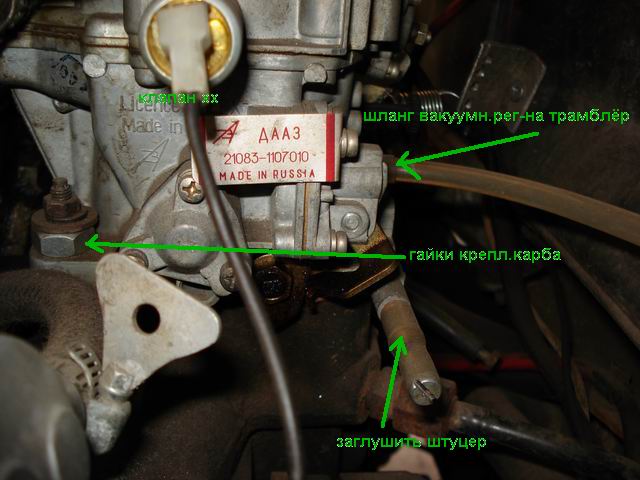

Вот отыскал в ночи убитую Восьмёрку,снял для наглядности.К сожалению не нашёл убитого Эскорта,чтоб снять Веберский коллектор,спугнула ментовская сирена
1.При наличии коллектора Вебер.

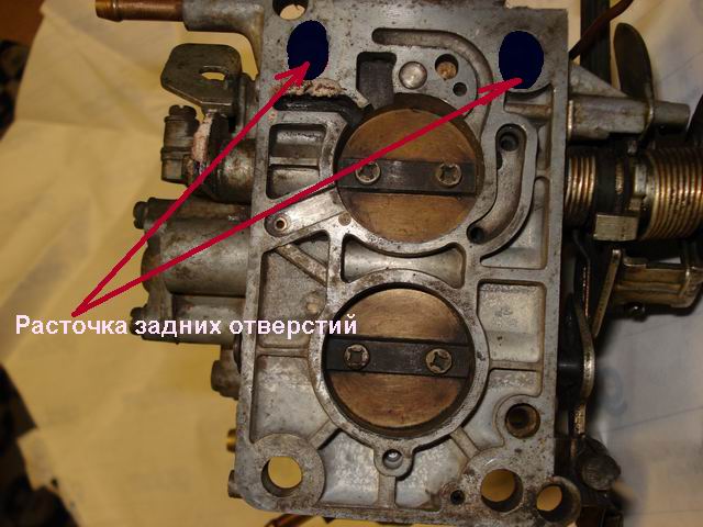

Зажимаем в тиски Солекс.Предварительно заглушив все штуцера и камеры от стружки(а она будет)Берём круглый напильник или фрезу с дрелью(это раз 20 быстрее)Задние 2 отверстия на фланце пропиливаем в низ.До тех пор пока карб не сядет на шпильки свободно без возможных перекосов.Шпильки Вебера высокие(подложить регулировочные гайки большего размера).

Вид сзади

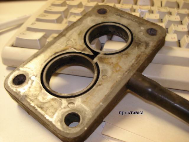

2.Снять с коллектора проставку.Вот так эта зараза выглядит

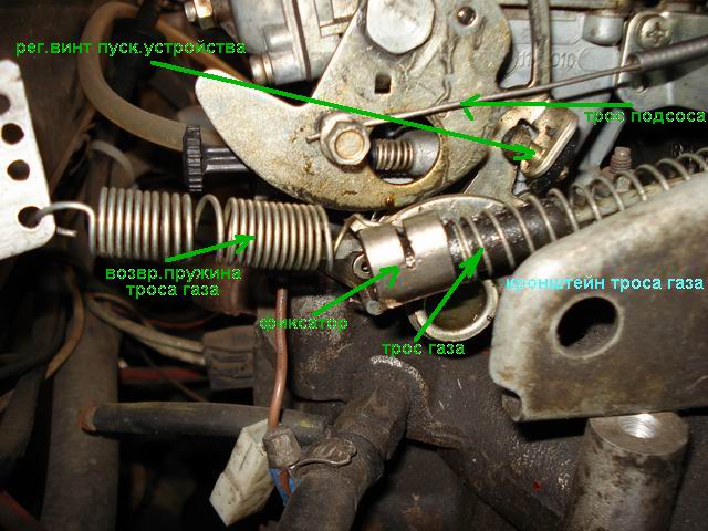

4.Теперь ставим кронштейн троса на коллектор,немного доработав кронштейн(от вебера)восьмёрочный не подойдёт.Трос фордовский ставим,снимаем с 08карба чёрную качалку под трос.Там откроется стальной шарнир.На этот шариковый шарнир одеваем пластиковый наконечник троса от Эскорта,по надобности раздраконить дырку в наконечнике.Потом фиксатор-зажим(вебер)Трос подсоса лучше от 08-он одножильный.Пытался оставить фордовский(многожильный) 08 карбу не понравилось.Восьмёрочный работает безотказно.Затем возвратную пружину от 08.Обязательно,иначе ХХ не вернутся на место.Изготовить кронштейн и прикрутить саморезами к коробу притока воздуха.К нему возврат.пружину.

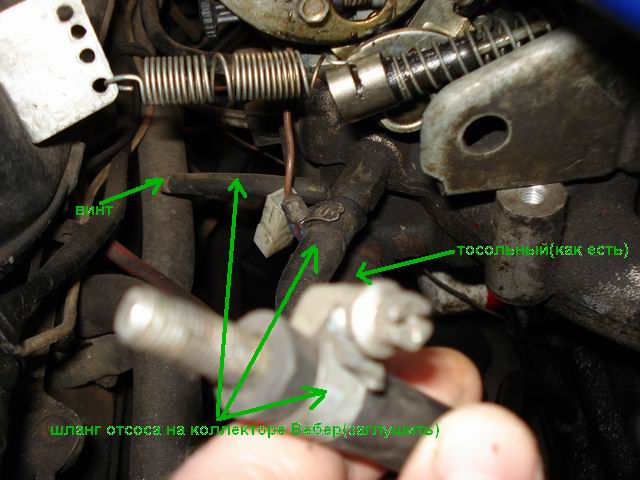

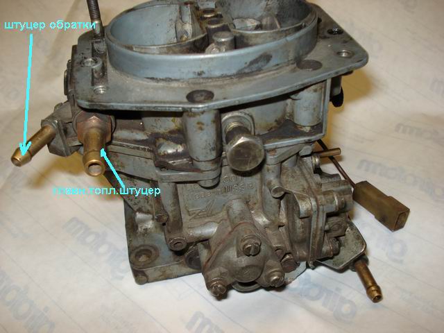

СообщениеДобавлено: Ср дек 20, 2006 16:33
5.Подсоединяем топливные шланги как на рисунке.

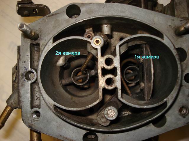

СообщениеДобавлено: Ср дек 20, 2006 16:35
6.Дальше для удобства настройки без воздухана,пробуем запустить мотор.Если всё сделать прально,он пустится приятно легко и сразу с подсоса ессно.Разогреваем мотор и настраиваем обороты.Сначала пусковое пока холодный.Крутим ключиком винт пускового до номинала вашего мотора.Прежде конечно выставив трос подсоса так ,чтоб заслонка воздуха плотно закрывала 1ю камеру.Делается так:рукой закрываем заслонку,вешаем трос не зажимая,а в салоне вытянуть ручку.Зажимаем,проверяем.Должно отерыватся на полную и закрываться.Есть маленькая хитрость.Прежде чем затянуть трос,утопить ручку в салоне не до конца,оставив пару мм,затем затянуть трос на карбе,сначала оплётку,потом винт троса.Это позволит открывать и закрывать заслонку уверенно до конца хода.

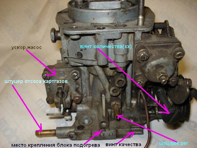

СообщениеДобавлено: Ср дек 20, 2006 16:36
Настройка смеси и хх.
Я делаю так,один раз в пол года(зима-лето),зимой только количество слегка поднимаю,не трогая смесь.
Это приемлимо для любых карбов бензиновых моторов.
1.Винтом количества(чёрный пластиковый) выставить где-то 850 об.
2.винтом качесва(утоплен в корусе)выставить макс.оборотов.
3.если обороты поднялись-то снизить теперь количеством.
4.и опять поднять винтом качества до 850об.
5.теперь заворачивать винт качества до тех пор,пока мотор не начнёт слегка потряхивать.
6.последний этап:этот же винт качества отвернуть на оду четверть или треть,то есть добится устойчивости оборотов.
Если есть тахометр,здорово!Он поможет,если нет-на слух.
Всё это при условии прогретого движка до раб.температуры.Желательно закоротить контакты карлсона во время настройки.

Абсолютно верно!Беспорно резонная поправка.Вадим,спасибо.
Хотя мой коллектор позволил, своим впускным отверстием, не делать этого...

С позволения добавлю свои пять копеек. Проделал намедни данную операцию. При ближайшем рассмотрении выяснилось, что при растачивании отверстий так, как показано на рисунке, действительно отверстия диффузоров не попадают на отверстия в коллекторе. ОДНАКО можно расточить все отверстия навстречу друг другу на половину общей разницы посадочного размера, и тогда ничего с коллектором делать не придётся , отверстия у меня совпали отлично. Место позволяет с обеих сторон . Прокладки от вебера не было, посему была установлена восьмая прокладка, в которой отверстия были расточены так же , как и на карбюраторе.
