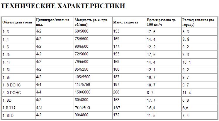

скажите что за авто такое---бывш.хозяин говорит дв.1.6 но в ПТСке лошадок аш 105,есть таблица Фордов[/img]но здесь под лошади попадает 1.8i но в машине стоит карб(непонятно какой)
Сама она 3-дв х.б. 1984г.в. ВООБЩЕМ ПОМОГИТЕ ЧЕМ СМОЖЕТЕ!!!

Ну если это изделие Форд, да ещё и эскорт-то вполне может быть xr3i.У него вроде как раз 105 лошадок и 3 двери.Но там не карб!
У меня xr3 с карбом, но по паспорту лошадей всего лишь 96.

так вроде CVH 1.6 и есть как раз 105 лошадок, а DOHC 1.6 как раз лошадок на 10 меньше.

105 - это MFI. А был еще до 83 года 115 л.с. на том же 1,6. А 1,8 на эскорты 80-90 вапсче серийно не ставили. 1,8 - это Zetec 16 клапанов и два распреда. Это ошибка в издании. Достаточно часто косяки встречаются такие. Кто-то где-то в подвале перевел, потом в другом верстали, а печатали ваще за углом. У меня 2 книжки таких есть. Одна - жуть и сплошные ошибки, даже картинки совсем про другое (в смысле - не в тему). Другая - не очень хорошо переведенный Хайнес. Есть явные ошибки перевода. Причем точно наоборот в русском тексте.:)
Так что в ФАК не надо эту таблицу:).

Как раз 105 - это MFI. EFI слабее - 102. Я вообще удивлен был, когда увидел, что даже на RS Turbo механический впрыск! Попробую табличку найти все-таки ту самую, нормальную.

Хм... посмотрел сейчас разные сайты, везди плюс-минус лапоть...
Но судя по году - 84, это механика - MFI. Бывший... Поставили голову другую и коллектор карбовый. Кстати, нигде на кузове надписи/наклейки xr3 нет? или xr3i?
