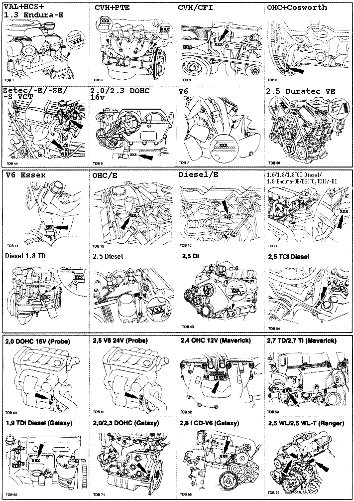

На этих картинках приведены практически все типы фордовских двигателей. Находим свой и смотрим то место на блоке, где должен быть выбит тип и номер двигателя.
Тип двигателя состоит из трех символов, которые выбиты в верхней строке.
Собственно номер состоит, как правило, из пяти цифр, которые выбиты в нижней строке.
engines_code.gif [ 94.52 КБ | Просмотров: 13811 ]
