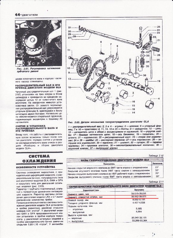

Ты использовал специальную оправку для запресовки втулок распредвала. Ты ее покупал или сам делал??
ford escort 91г. 1.3 cfi ,HCS, j6a, 3 двери, 5мкпп
СообщениеДобавлено: Чт фев 12, 2009 2:17
OHV гуру
Сообщения: 473
to Андрей06
Оправка самодельная.Сложнее всего запрессовать среднюю втулку.Самое главное совместить отверстия для подачи масла.

В продолжение темы оправки вкладышей распреда - они все три одинаковые чтоли?
Москвич 407. Раритет, однако.
СообщениеДобавлено: Чт фев 12, 2009 18:50
OHV гуру
Сообщения: 473
Да.Размеры у всех трёх одинаковы.Так как и у распредвала все шейки одинаковые.Единственное у переднего вкладыша 2-отверстия под смазку маслом.А у остальных двух по одному отверстию.

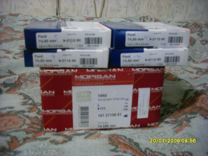

а какой фирмы поршня брал?? :)
СообщениеДобавлено: Пт фев 13, 2009 19:24
OHV гуру
Сообщения: 473
Фирма не знаю какая.Итальянская кажется какая то.На фото коробки из под поршней и из под колец.
