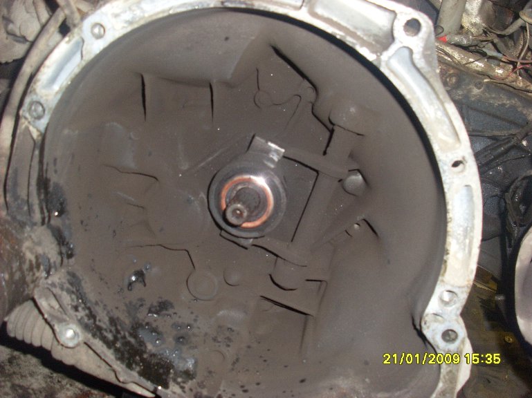

Перед установкой двигателя .Я снял и промыл выжимной подшипник,а потом его смазал.Также вычестил весь колокол от налёта и грязи.Сейчас сцепление выжимается легче раза в три чем до этого. Даже непривычно первый раз было трогаться с места.Можно наверно указательным пальцем выжать.Как там всё было забито и закоксовано грязью.
Комментарий к файлу: Колокол и выжимной всё в грязи было.

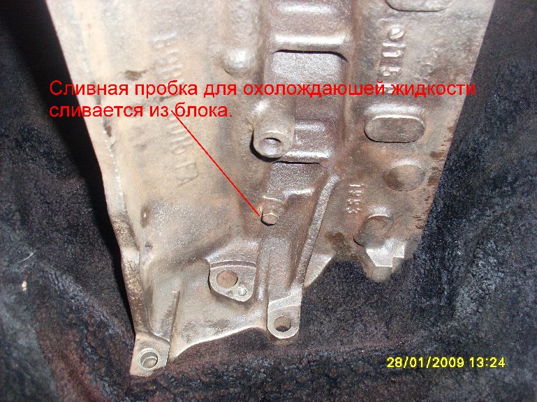

А на блоке нет сливной пробки для антифриза? Может там датчик какой можно выкрутить или болт?
(то тут в соседней теме спрашивают)

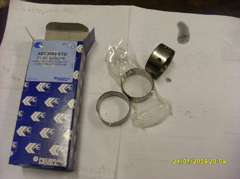

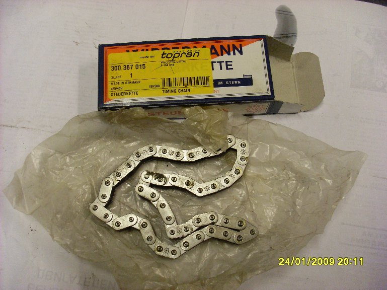

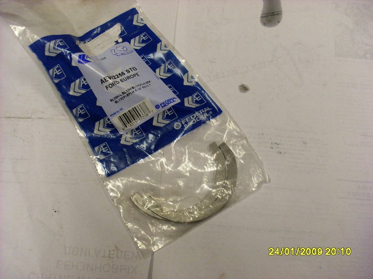

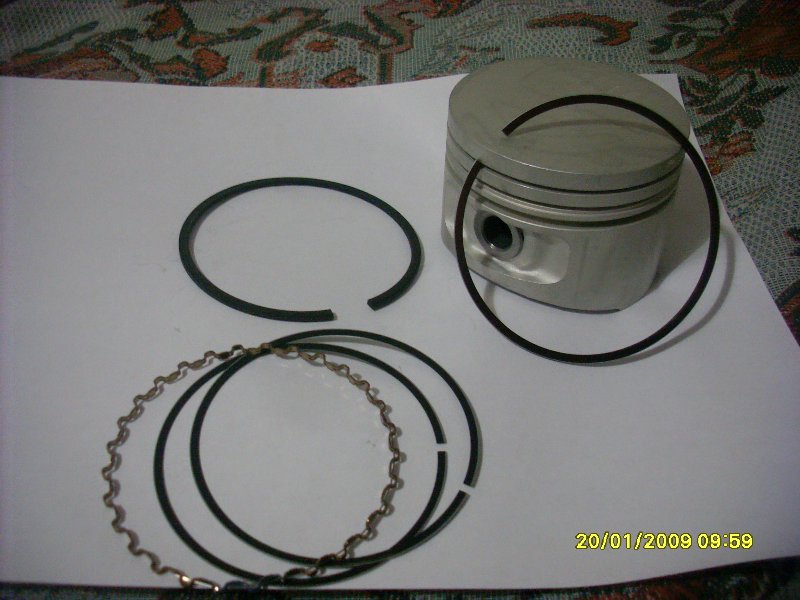

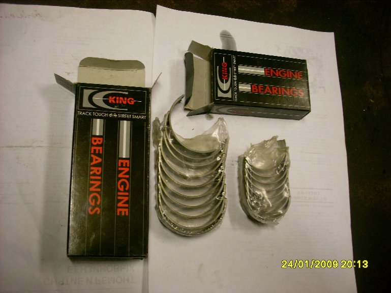

Привет! Вобще то надо определиться что тебе надо будет менять.Тоесть разобрать двигатель и померять нутромером (если сам не умеешь пользоваться этим мерительным инструментом то предоставь это дело специалистам) желательно цилиндры,втулки распредвала,шатунные и коренные вкладыши.Так же померять микрометром шейки коленвала и распредвала,может придётся шлифовать под ремонтный размер.А потом определяться что тебе покупать и какого ремонта.Ну а у меня вышло следоюшие(смотри в этой теме выше фотки)диск сцепления-1100р. набор прокладок (вместе с сальниками и маслосъёмными колпачками)-1500р.Смотри ниже фотки и цены (у вас в Москве цены могут отличаться,скорее всего дешевле будет)Ну и по мелочам шпильки на выпускной колектор,разные болтики гаечки,маслянный фильтр-110р.,успокаитель цепи-150р., тосол-600р.и масло.
Комментарий к файлу: Полукольца-250р.
SL382376у.JPG [ 76.98 КБ | Просмотров: 6278 ]
Комментарий к файлу: Цепь-330р.
SL382380у.JPG [ 89.93 КБ | Просмотров: 6278 ]
Комментарий к файлу: Втулки распредвала номинальный размер-510р.У распредвала на коренных шейках тоже выработка была маленькая.Выработка была на экцентриках,но на мой век хватит.

Комментарий к файлу: Вкладыши коренные номинальный размер-1300р.вкладыши шатунные тоже номинал-790р.Коленвал не пришлось шлифовать выработка была незначитьльная 0,01-0,02мм.

Комментарий к файлу: Пошневая 1-ремонта +0,5мм. 4-поршня с пальцами и кольца-5070р.Расточка и холинговка блока-1600р.
Зависит ещё какой двигатель?На моём есть пробка я её заметил только когда двигатель разобранный мыть стал.Должна быть скорее всего она,на масленную и технологическую заглушку она не похожа.Ключь на 10 или 12.Смотри фото ниже.Находиться спереди машины около датчика положения коленвала.
Комментарий к файлу: Вроде она.Тосол через неё сам лично не сливал.
