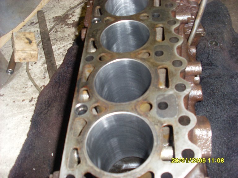

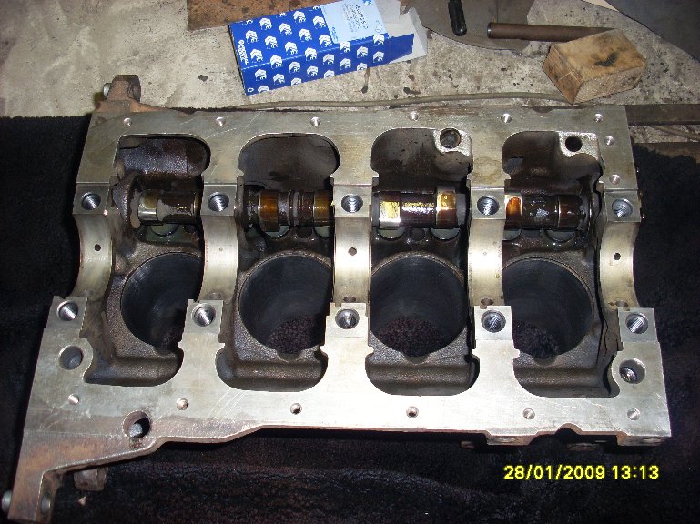

Комментарий к файлу: Свеже расточеный и холенгованный блок.
SL382423у.JPG [ 86.36 КБ | Просмотров: 7391 ]

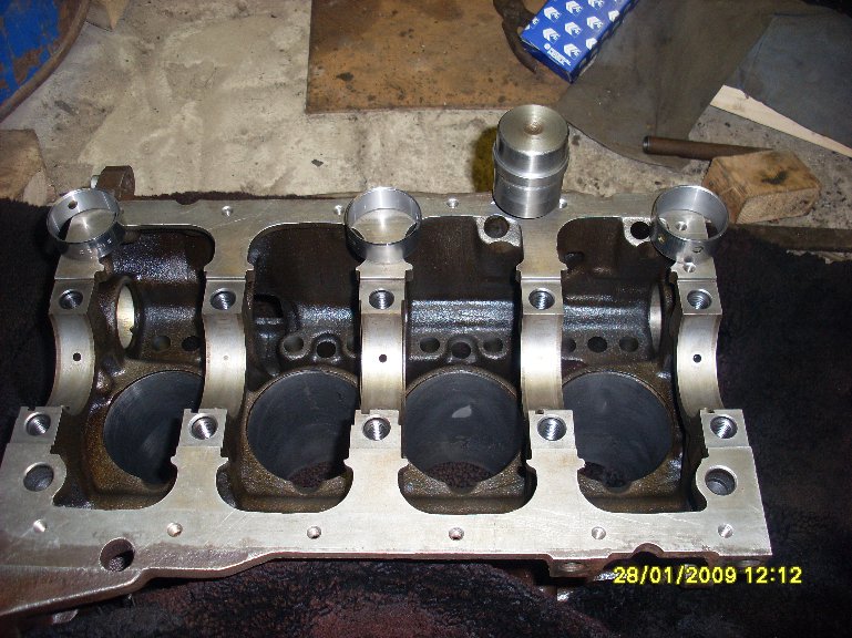

Комментарий к файлу: Запресовка втулок распредвала,специальной оправкой.Самое главное совместить маслянные отверсти.На передней втулке их два.Купленные в магазине втулки на 0,15-0,2мм.больше внутренний диаметр.При запресовке дают усадку и получается размер под распредвал.Пром
SL382428у.JPG [ 115.02 КБ | Просмотров: 7391 ]

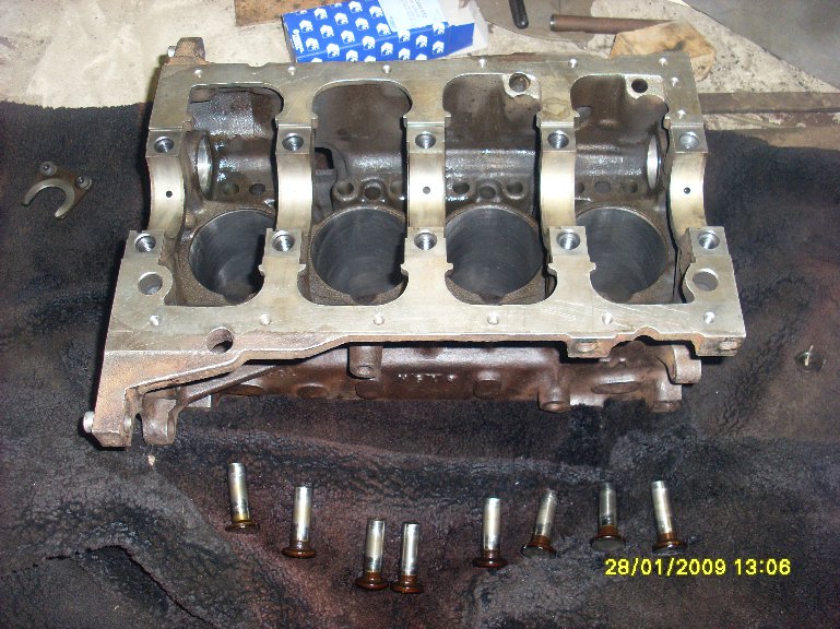

Комментарий к файлу: Толкатели.
SL382431у.JPG [ 127.26 КБ | Просмотров: 7391 ]
Комментарий к файлу: Устанавливаем толкатели.Предварительно их смазав.Желательно на старое место.
SL382432у.JPG [ 98.86 КБ | Просмотров: 7391 ]

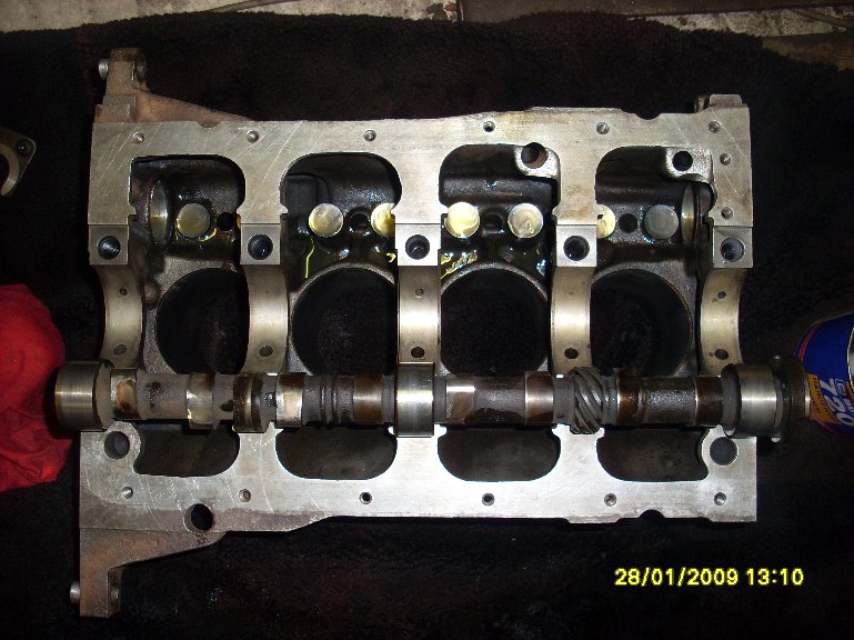

Комментарий к файлу: Окуратно всавляем рапред на место предварительно смазав.
SL382433у.JPG [ 123.39 КБ | Просмотров: 7383 ]

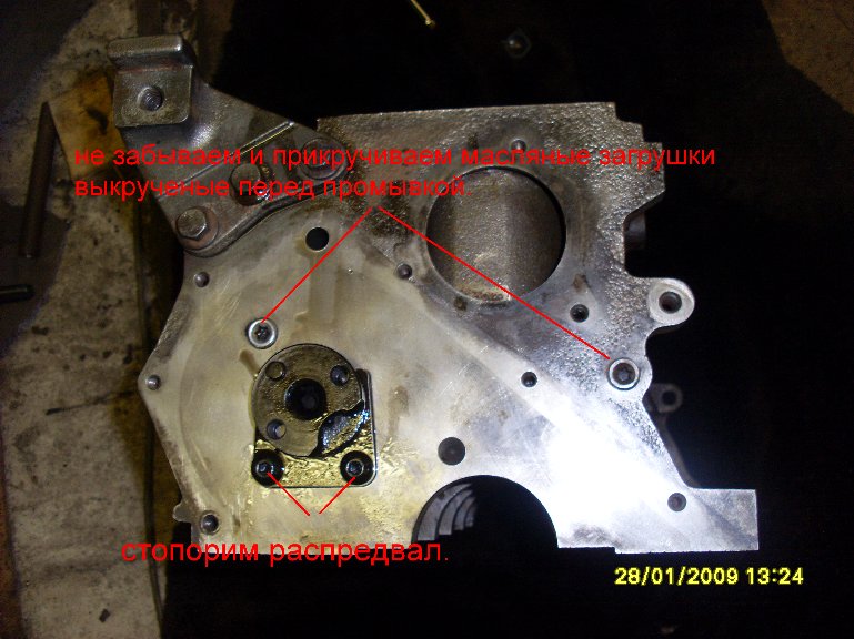

Комментарий к файлу: Прикручиваем стопорную шайбу рапред-вала.
SL382434у.JPG [ 87.39 КБ | Просмотров: 7383 ]

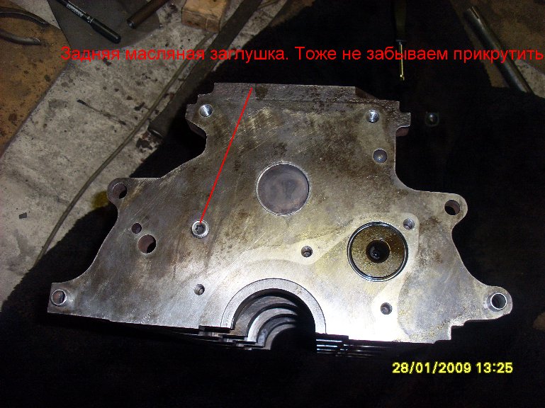

SL382435у.JPG [ 149.7 КБ | Просмотров: 7383 ]
Комментарий к файлу: Не забываем.Если откручивали.
SL382436у.JPG [ 104 КБ | Просмотров: 7383 ]

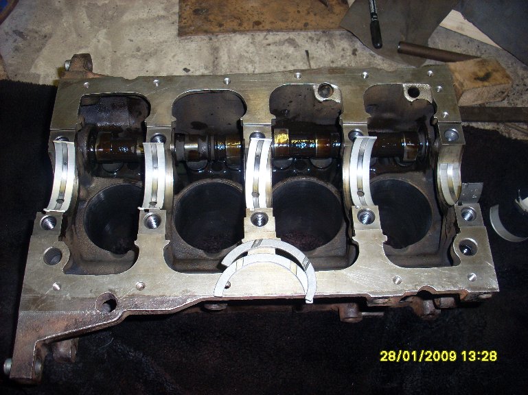

Комментарий к файлу: Установка кореных вкладышей
SL382437у.JPG [ 105.52 КБ | Просмотров: 7383 ]

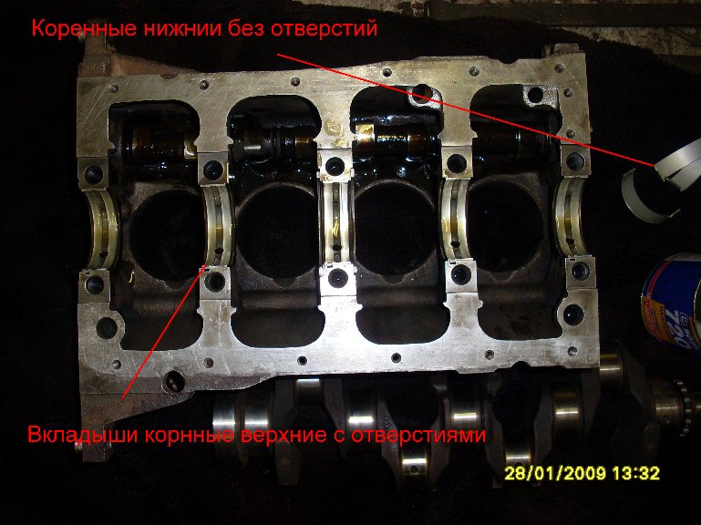

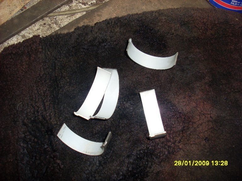

Комментарий к файлу: Нижние вкладыши без отверстий и паза.
SL382438у.JPG [ 118.22 КБ | Просмотров: 7442 ]

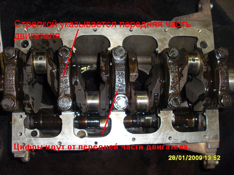

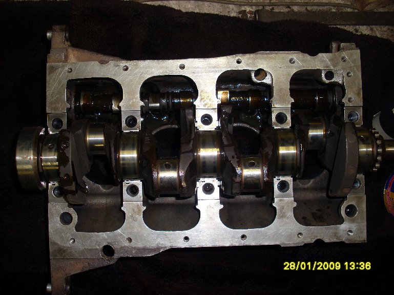

Комментарий к файлу: Окуратно и предварительно смазав маслом укладываем коленвал в постель.Незабыв вставить полукольца.
SL382440у.JPG [ 95.18 КБ | Просмотров: 7442 ]

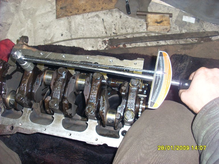

Комментарий к файлу: Устанавливаем коренные вкладыши
SL382443у.JPG [ 122.98 КБ | Просмотров: 7442 ]
Комментарий к файлу: Затягиваем динаметрическим ключём.
SL382445у.JPG [ 126.31 КБ | Просмотров: 7442 ]

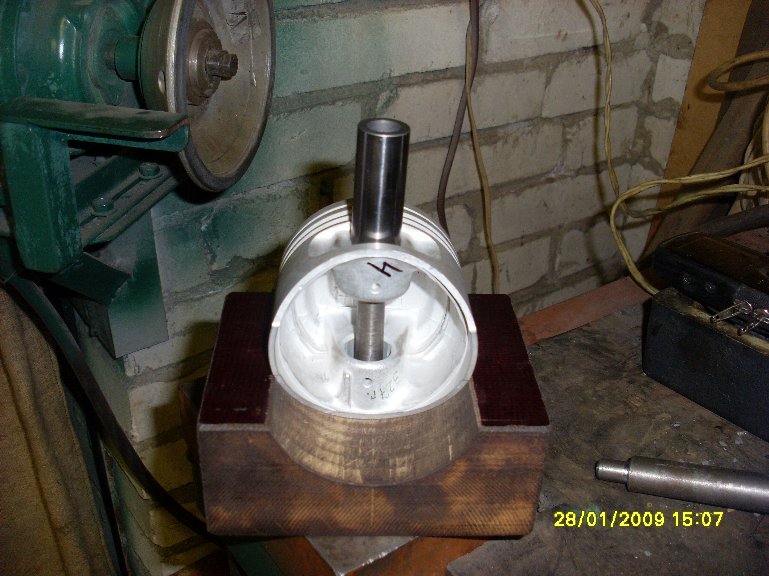

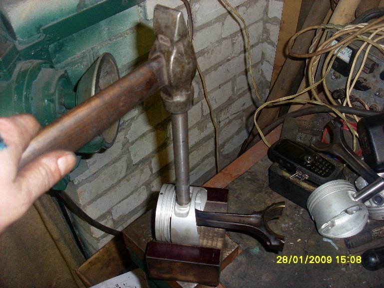

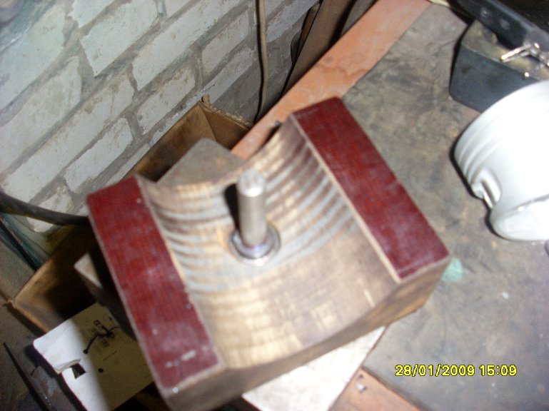

Далее. Самое интересное и трудоёмкое,как мне показалось.Самодельная приспособа для запресовки пальца.Сделана из текстолита.Металический направляющий внизу имеет вымереную приточку,что палец дальше чем надо не пробить(наподобие упора).С её помощью я выбивал старые пальцы из поршней(металический направляющий выбивается и остаётся отверстие)Старые выбиваются намного легче, чем новые остывшие не в том месте.
SL382452у.JPG [ 72.99 КБ | Просмотров: 7417 ]

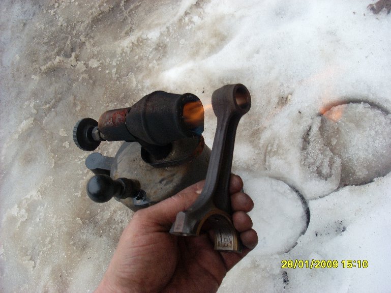

Комментарий к файлу: Ложим поршень на оправку.Вытаскиваем палец не совсем.Приготавливаем поближе молоток и металическую выколотку.А ещё рядом ложим увесистую кувалду(на всякий случай).
SL382446у.JPG [ 92.4 КБ | Просмотров: 7417 ]
Комментарий к файлу: По книге нагревают 200-400град.Я нагревал на глаз.
SL382455у.JPG [ 87.58 КБ | Просмотров: 7417 ]
Комментарий к файлу: Это самая быстрая операция.Можно обойтись без молотка,толкая палец оправкой .Чють замешкался...и молоти большой кувалдой. Шатун остывает мгновенно схватывая палец.Ещё надо не перепутать направление шатунов и поршней относительно передней части движка.Один
SL382450у.JPG [ 105.38 КБ | Просмотров: 7417 ]

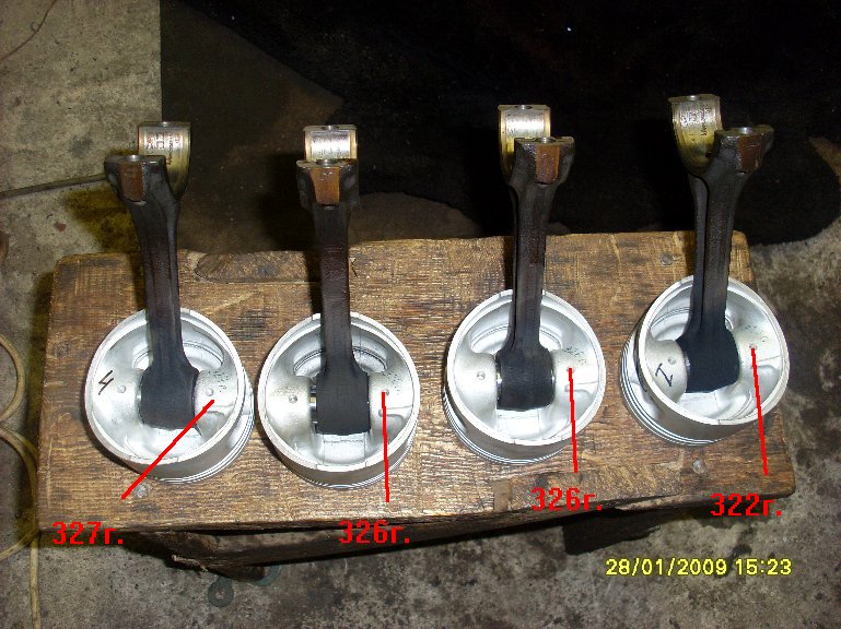

Комментарий к файлу: Запресованные поршня.Вес поршней с пальцами,без шатунов.Взвешивались в аптеке не электронных весах.Разброс в весе великоват.Ну не пилить же их было.Положено 1%.
SL382456у.JPG [ 124.11 КБ | Просмотров: 7417 ]

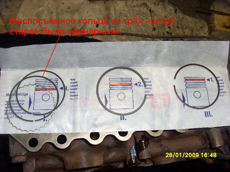

Комментарий к файлу: Кольца.

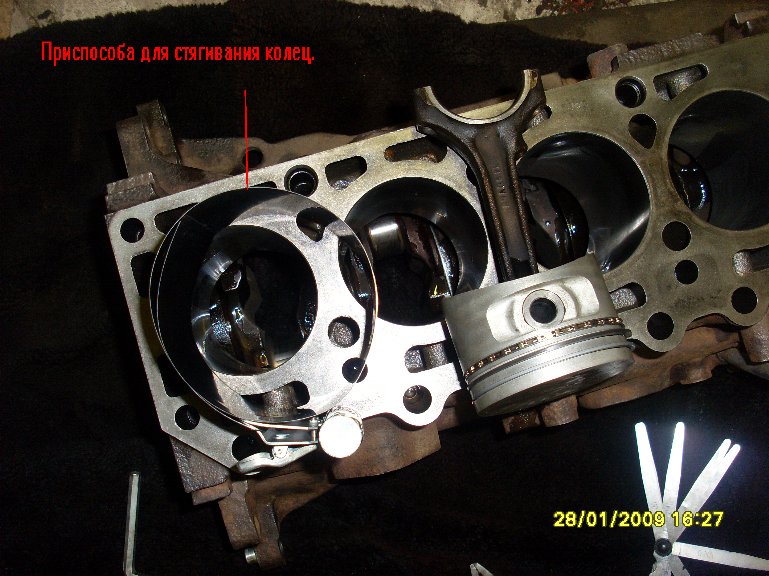

SL382467у.JPG [ 109.5 КБ | Просмотров: 7409 ]

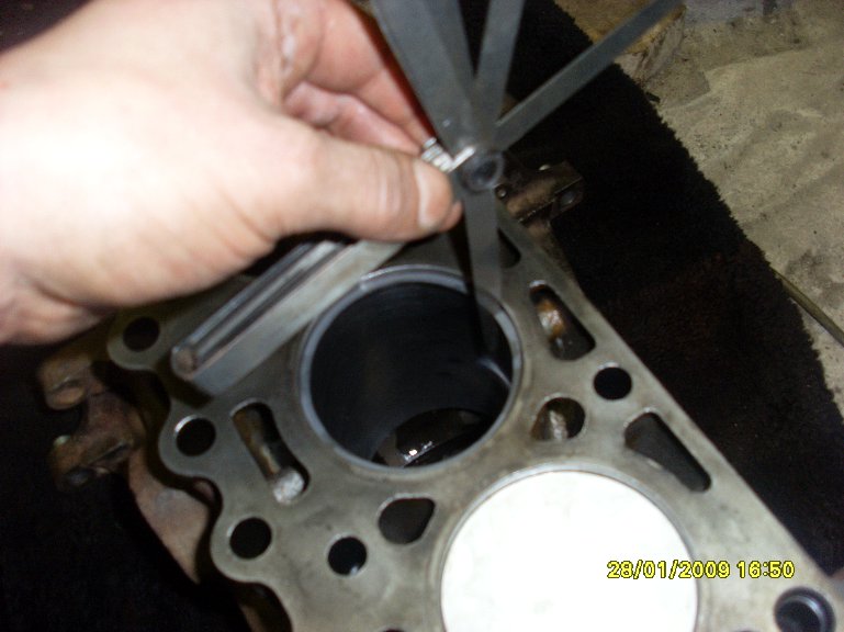

Комментарий к файлу: Замеряем зазор в замке каждого кольца.Подпиливаем надфелем.
SL382469у.JPG [ 60.83 КБ | Просмотров: 7409 ]

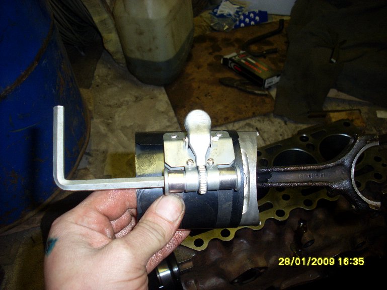

Комментарий к файлу: Установленые кольца и приспособа для стягивания колец.
SL382458у.JPG [ 106.97 КБ | Просмотров: 7409 ]
Комментарий к файлу: Зажатые кольца приспособой.

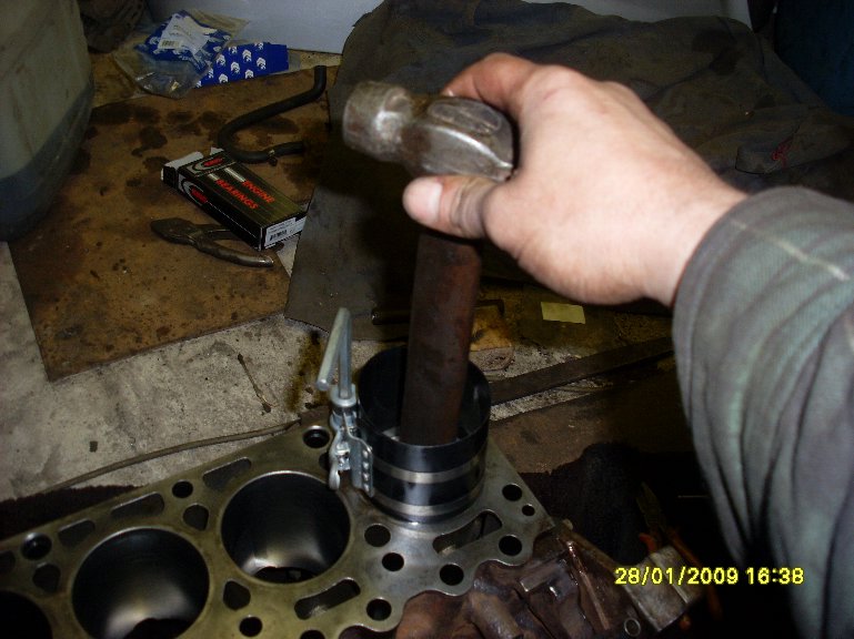

SL382461у.JPG [ 75.96 КБ | Просмотров: 7409 ]
Комментарий к файлу: Легкими ударами ручки молотка вгоняем поршни.
SL382465у.JPG [ 79.37 КБ | Просмотров: 7409 ]
