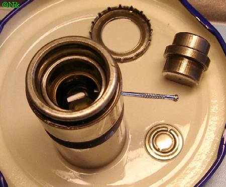

Для "затравки" (подробности потом):
правильный способ накачки гидрокомпенсаторов
(для тех у кого давление в маслосистеме понижено и пустые гидрики
накачиваются после запуска минут десять :) )
CVH_Lifters_02d.jpg [ 26.9 КБ | Просмотров: 6106 ]

Это предлагаешь просто налить унутрь масла и собрать ? И оно там останеся навечно ? :)
