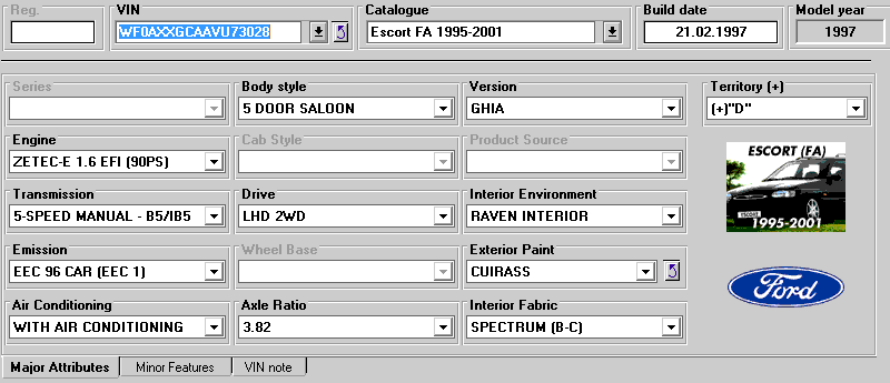

Купил я своего эскортика, а на нем приклеены значки GHIA (на зад. дверях). На сервисе мне задали вопрос: сам ли я их приклеил? Где то тут на форуме я видел картинку, по которой эти значки должны крепиться на передних дверях, так вот и стало мне интересно такая ли у меня комплектация или же нет.
Вот что имеется в машинке:
1. эл.обогрев лобового стекла
2. эл.зеркала с обогревом
3. ГУР
4. кондей
5. иммобилайзер
6. регулировка руля в горизонтали
7. ЦЗ
8. регулировка сиденья водителя по высоте
9. эл.подъемники передние
10. 2 подушки (фронтальные)
11. АВС
Кто обладает информацией, поделитесь. Заранее благодарен.

Ford Escort 1.6i Zetec-E SEFI 1997г. хетчбек

ЁЁЁЁЁ!!! В свидетельстве о регистрации указано даже, что GHIA)
А VIN вот WFOAXXGCAAVU73028.

В свидетельстве о регистрации чего только не напишут.
Вот что в микрокате пишут.
WF0AXXGCAAVU73028_Major_Attrubutes.png [ 9.68 КБ | Просмотров: 8346 ]

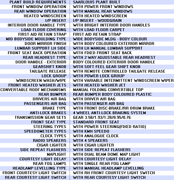

WF0AXXGCAAVU73028_Minor_Features.png [ 9.99 КБ | Просмотров: 8346 ]

Спасибо!) Вот только у меня все же SEFI (движок L1H 88 лошадок)
И поясни, на 2 фото это что за список?

Зетеки все SEFI. Это просто так обозначено.
L1H с мотора считал или еще откуда?
А то чего-то микрокат не знает никаких зетеков на 88 сил. По крайней мере на эскорте.
А значит и я сомневаюсь что такое было.

Список опций (доступен, если нажать на вкладку "Minor features" внизу первого окна с информацией).
