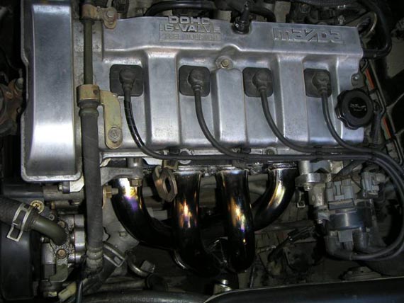

то что на фотках очень похоже на фордовский DOHC L4, как они его сами именуют, ставился он на RS2000, полагаю что в эскорт вполне влезет, другое дело, что на эскорте небыло автомата, только вариатор, а на полноприводных версиях и подавно только мкпп.

на RS2000 стоит DOHC 2.0 16v, очень похожий на мотор с лупатого скорпа, а родитель его - мотор образца 1989года DOHC 8v. со скорпа-сиерры. Все эти моторы имею цепной привод ГРМ.

точно! потом только сообразил, сорри всем кого ввёл в заблуждение
на фотке автора топика мотор фирмы Mazda, модель FS-DE
движек к фирме Форд отношения не имеет, как и коробка впрочем
040831-111946-289.jpg [ 60.07 КБ | Просмотров: 6026 ]

на мондео 2-х литровой по-моему такой мотор стоит, или я не прав? но внешние сходства однозначны.
