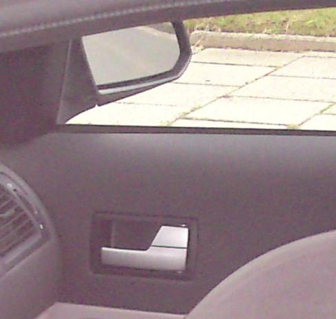

Давно уже косо посматриваю на внутренние дверные ручки (как-то убого они выглядят) И вот у меня появилась мысля «А возможно ли их заменить на что-то более достойное?»
Ну например на аудюшные (они там металлические, хромированные – хорошо смотрятся)
Или от Мондео (в новых версиях они там тоже ничего)
И вот вопрос к эскортоводам – Возможно ли это с технической стороны? И будет ли нормально функционировать центральный замок?
Audi.JPG [ 11.07 КБ | Просмотров: 4031 ]
Мондео.JPG [ 22.46 КБ | Просмотров: 4031 ]

Особых препятствий с технической стороны не вижу: задача этой ручки прочно держать жесткий тросик от дверного замка - его крепление если что можно подработать. А вот с обшивкой двери придется повозиться, чтобы ниша ручки встала без зазоров - по-моему, у них будут не совпадать посадочные размеры.
На работу центрального замка замена внутренних ручек не должна оказать влияние, он и без внутренних ручек будет работать, если исправен.
Мне так видится ответ на поставленный вопрос, во всяком случае для моего МК5.
