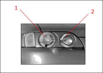

Вопрос знатокам - на двуглазых фарах cosworth где ближний-дальний? И как регулируется такая фара? Всей елдой сразу или каждая линза отдельно?
cosworth_lite.jpg [ 14.17 КБ | Просмотров: 5531 ]

Эти фары к cosworth не имеют никакого отношения. Дальний внутри. Ближний/дальний снаружи. Регулируется все отдельно. Каждый элемент на 3-х шпильках с пружинами.
