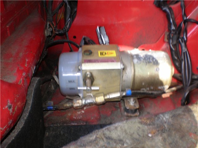

вот фото компрессора
08952809cc5a[1].jpg [ 55.57 КБ | Просмотров: 4528 ]

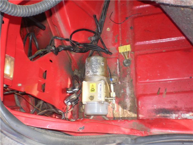

ещё
102f7c78b6db[1].jpg [ 60.85 КБ | Просмотров: 4527 ]

ну как установил компрессор? Как крыша, доделал? рассказывай интересно

масло для компрессора заказывать надо.
а как его туда заливать? через болт сверху? , а то у меня уровень чуть ниже минимума . и какое там масло
