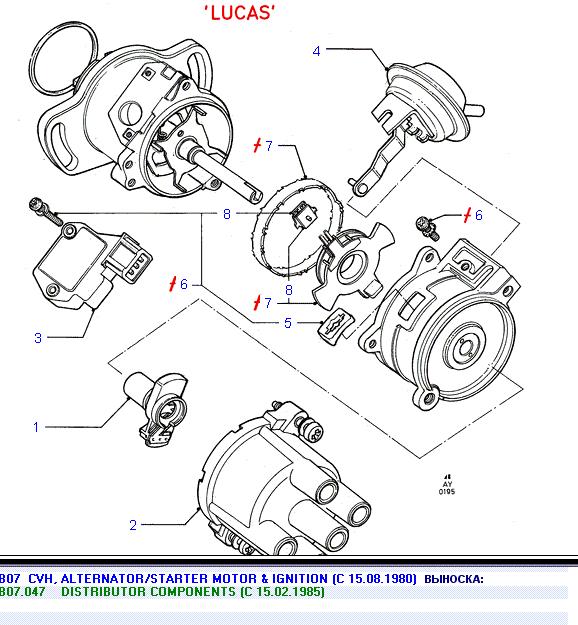

СообщениеДобавлено: Сб сен 03, 2011 23:12
Зарегистрирован: Ср мар 28, 2007 12:35
Сообщения: 266
Откуда: Россия, Смоленск
А если брать данные в подписи -
крышка - 6153386
бегунок - 6182581
Это все на трамблер с датчиком Холла, с трехштырьковым разъемом.
Jpg03.JPG [ 73.16 КБ | Просмотров: 2959 ]
Ford Escort Turnier 1.6i Zetec 1995
Ford Focus II 1.8 TDCi 2006
Ford Fusion 1.4 2006

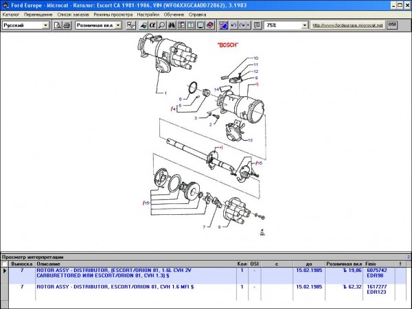

СообщениеДобавлено: Вс сен 04, 2011 8:32
Сообщения: 683
Откуда: Красноярск
извиняюсь вин: WF0AXXGCAADD72862
PS такой комутатор по каталогу только на лукасе стоит? по длине трамблер кажется больше чем на картинке
Спасибо!
С Уважением,
были:
СообщениеДобавлено: Вс сен 04, 2011 15:19
Сообщения: 266
На болтах еще Бош есть:
крышка - 6077485
бегунок - смотри на картинке
Jpg04.JPG [ 103.75 КБ | Просмотров: 2961 ]

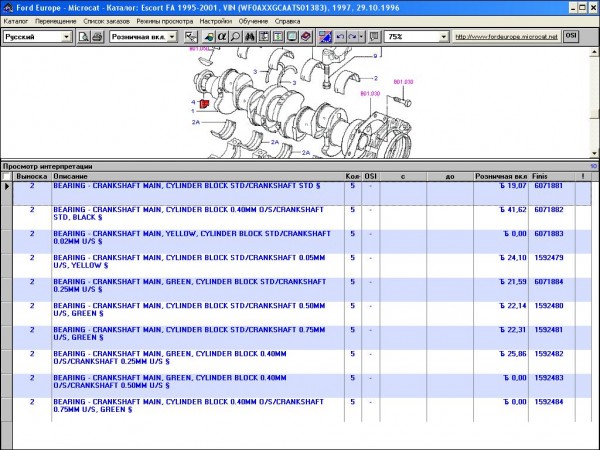

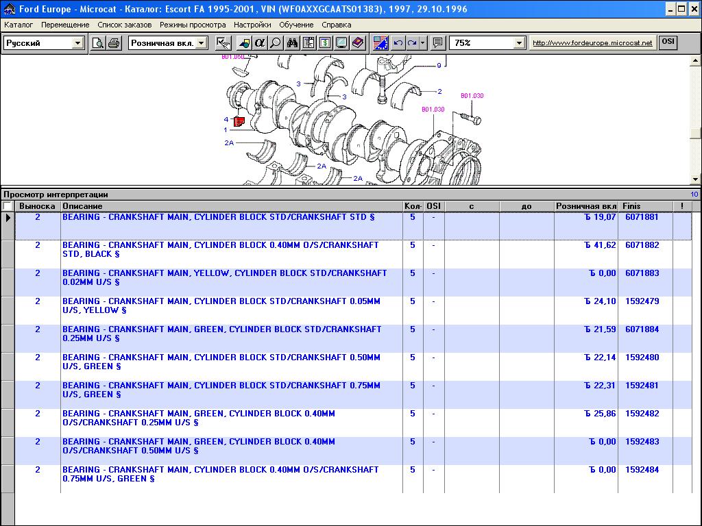

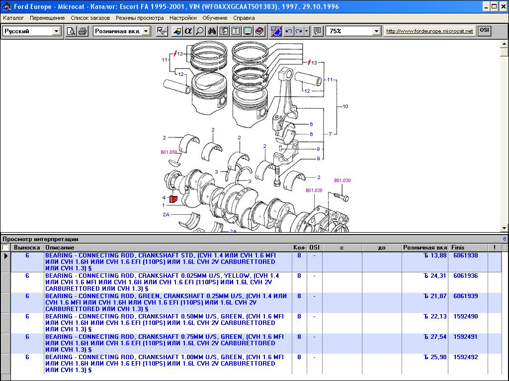

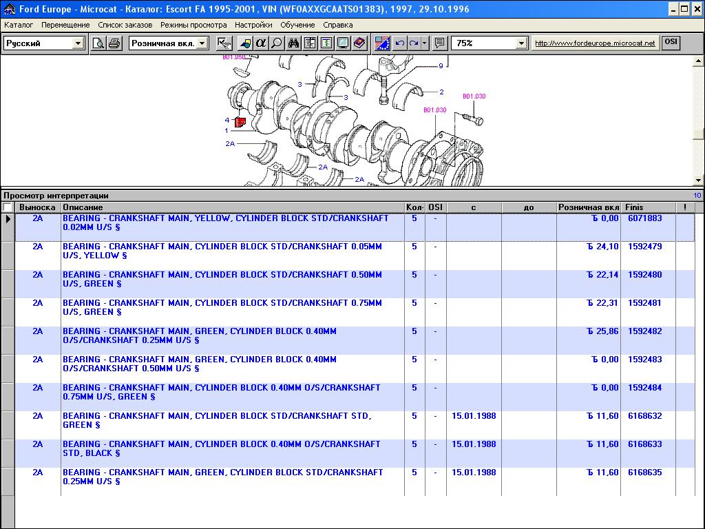

СообщениеДобавлено: Сб ноя 19, 2011 0:09
Зарегистрирован: Ср окт 13, 2010 11:23
Сообщения: 536
Добрый вечер!
Помогите правильно подобрать коренные и шатунные вкладыши под мой блок
вин WFOAXXGCAATS01383
CVH 1.6 96 ГОД
Знаю что бывают блоки, увеличенные на 0.4(не факт, что только на этот размер), можно ли узнать какой у меня стандарт или не стандарт?
Особо интересуют ремонтные размеры, есть ли 0.75?
Заранее благодарю!
96 год, хэтч 5 дв, 1.6 CVH Weber 28-32 90 сил, ГУР, ABS, кондей.
СообщениеДобавлено: Сб ноя 19, 2011 19:23
Сообщения: 266
Шатунные на рис. 1
Коренные - рис. 2 и 3
WFOAXXGCAATS01383_3.JPG [ 162.67 КБ | Просмотров: 2958 ]
WFOAXXGCAATS01383_2.JPG [ 160.01 КБ | Просмотров: 2955 ]
WFOAXXGCAATS01383_1.JPG [ 167.46 КБ | Просмотров: 2957 ]
СообщениеДобавлено: Вс ноя 20, 2011 20:35
Сообщения: 536
Большое спасибо по вкладышам! :)
А по поводу блока как можно узнать?
Ведь представлены вкладыши как под стандартный блок, так и под увеличенный...
