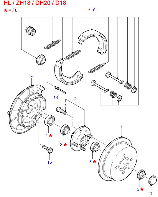

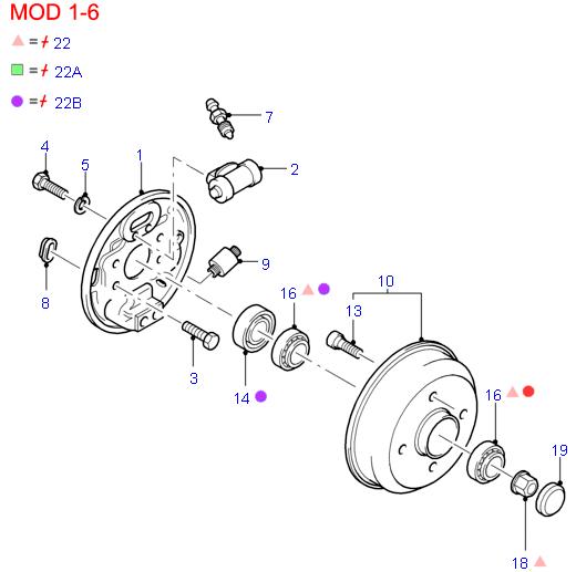

СообщениеДобавлено: Вт ноя 23, 2010 17:12
Сообщения: 1643
Откуда: МО, г. Юбилейный
Frocus писал(а):
Полный ВИН: WF0AXXWPAAVB00900
На моторе есть наклейка со след. надписями:
P97FP-6007-HA
TCI CAV FC+PAS+PATS
Барабан идёт литой вместе со ступицей.
Гм. Задние тормоза - дисковые или барабанные? Че то я не понимаю.
Комментарий к файлу: Если барабан - то надо знать его диаметр (для 8" я указал, для 7" - 1499061 барабан и 1094965 - планка)
brake drum.JPG [ 27.51 КБ | Просмотров: 4866 ]
Комментарий к файлу: Если диск - то 1102564
brake disk.JPG [ 45.08 КБ | Просмотров: 4866 ]

СообщениеДобавлено: Вт ноя 23, 2010 17:18
Зарегистрирован: Пн май 24, 2010 23:38
Сообщения: 16
Барабанные.
А как измерить диаметр? Или прямо на барабане должна быть надпись?
FORD ESCORT Mk VII, 1.8 TD, 1753, 1997 год, hetchback.
СообщениеДобавлено: Вт ноя 23, 2010 17:37
Сообщения: 1643
Значит, верхняя картинка.
Штангенциркулем по внешнему радиусу.
Ford Escort 97 1.8 TD (RVA)
Microcat 2009
Ford TIS
СообщениеДобавлено: Вт ноя 23, 2010 17:41
Сообщения: 16
Iggi1981, большое спасибо!
В ближайшие дни постараюсь попасть на СТО, чтоб померили внешний выпирающий диаметр барабана. Как только найду другой барабан и планку, обязательно отпишусь чем всё закончилось.
