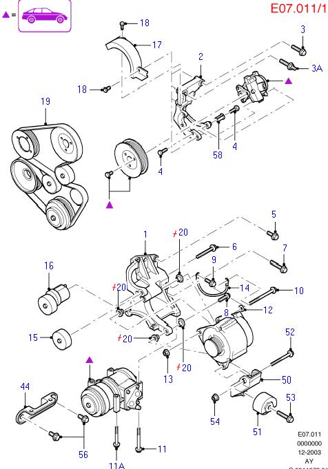

Возникла необходимость поменять приводной ремень с роликами. На ролик натяжителя с механизмом натяжения денег не только жалко, но и нет :) В экзисте менеджер не смог подобрать какой-либо аналог... Слышал, что ролик есть отдельно от механизма..
Подскажите плиз коды приводного ремня и роликов направляющего и натяжителя (без механизма)
Эскорт 1999г.
vin WF0AXXBBAAXK30621
двиг Zetec 1,6 L1H
СообщениеДобавлено: Чт сен 20, 2007 10:56
Сообщения: 1643
Откуда: МО, г. Юбилейный
1084994 - ремень, а/м с ГУРом
7008652 - ремень, а/м без ГУРа
1112807 - ролик (№15)
6710259 - ролик (№16)
Но что-то мне кажется, что отдельно ролик для №16 не купишь, а стоит он прилично.

№16 есть только что то он стоит совсем не гуманных денег 5300-5700 и на заказ
СообщениеДобавлено: Чт сен 20, 2007 14:59
Сообщения: 476
Откуда: Москва м.Марьино
№16 такойже как №15 ,только болтик надо снять, сам пробовал.

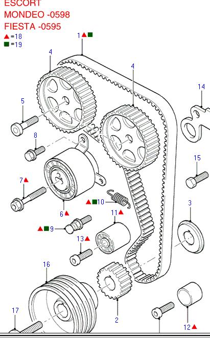

а пробейте номера 6635941 и 6635942
Ну это номера к роликам ГРМ...
Соответственно, № 6 и № 11.
bb.JPG [ 57.51 КБ | Просмотров: 15753 ]
