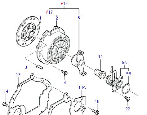

Iggi1981 Выжимной - 1075776 это гидравлика. Вряд ли на моём корыте стоит такая колабашка. Да и регулировка троса у меня идёт сектором с храповиком. Стало быть должен стоять обыкновенный выжимной
СообщениеДобавлено: Вс фев 15, 2009 11:50
Сообщения: 1643
Откуда: МО, г. Юбилейный
Тогда он есть в комплекте в сборе.

В том и засада :fight: Оригинальный комплект Ford (5029456 он же 5029599 он же 1029150) в магазине идет без выжимного (только корзина и диск). Продавцы говорят, что выжимной надо приобретать отдельно, ибо они бывают разные (в том числе и гидравлика). В Exist вообще против этих номеров стоит значок "восстановлено на заводе-изготовителе". А ближайший аналог LUK (622 128 500) почему-то идет полным комплектом с нормальным выжимным. Чему и кому верить? Купишь нечто, загонишь машину на подъёмник, а через пол-дня... "мля, мужик, ты чё принёс!!!"
СообщениеДобавлено: Вс фев 15, 2009 13:35
Сообщения: 1643
Давай я картинку покажу...
На ней комплект - это № 15, в него входит все. Но тебе никто не мешает взять № 17 (корзина и диск), и дополнить № 5 - выжимным. Но по идеее, КИТ - он и есть КИТ, т.е. все что надо.
clu.JPG [ 28.05 КБ | Просмотров: 4938 ]
Ford Escort 97 1.8 TD (RVA)
Microcat 2009
Ford TIS

Iggi1981 Ясненько :D А что ребята вкладывают в понятие "восстановленный"? Я в магазине держал в руках комплект 5025456. На нём стоит клеймо Ford. Выглядит как новый. А цена 4000 со скидкой.
СообщениеДобавлено: Вс фев 15, 2009 14:31
Сообщения: 1643
Это значит, что в заводских условиях его переклепали и наверное прогнали на предмет соответствия ОТК.
Вот что мне сказал руководитель Экзиста:
Комплекты сцепления реализуемые фирмами Luk, Valeo, Sachs, Meyle, NK, HL group, да собственно и многими заводами производителями автомобилей, в большинстве своём восстановленные (в Европе широко развита программа восстановления заводами производителями своих изделий). Новые комплекты сцепления, как правило, идут на конвейеры автомобильных заводов и частично в продажу.
