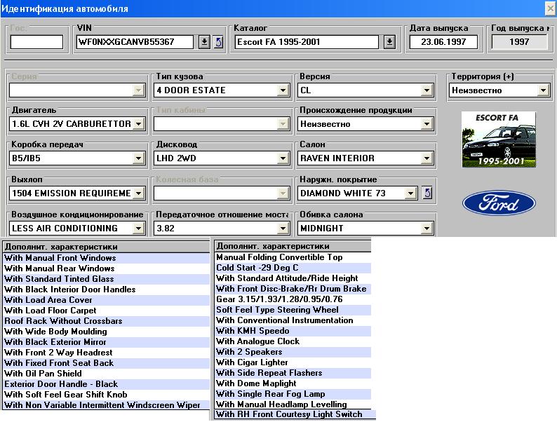

VIN WF0NXXGCANVB55367
Make FORD
Model Escort/Orion
Body style passenger car
Body type wagon
Doors 5-door
Date of produce 01.1997
Country of origin Germany
Market Europe
Manufacturer Ford Werke GmbH, 50725, Cologne
Assembly plant Saarlouis, Langley
Sequential number 55367,нужен номер аналогов передних пружин,родные очень дорогие на екзисте предлагают только одни родные.может кто ставил чего похоже ?кроме отечественного производителя.резина 14,желательно чтобы просвет был не такой низкий(и без подкладок).заранее благодарен.:-)
Было: 21074-98г. ;Эскорт турнир гал,анл, универсал 97г.,CVH,1.6,5мкпп,(увайт диамонд/райван),135900,.карб WEBER TLDM 28 32 27 A2 ,с усилителем руля,...WFONXXGCANVB55367,немес.;сейчас Hyundai Getz 1,4(2008г) 2500км,
Гон. Дата выпуска - 23.06.1997 :)
Теперь по делу:
7354137 - синий/зеленый
1009279 - коричневый/зеленый, версия "Sport" - они дорогие
1034343 - 1034343, тоже недешево.
По первому варианту - из аналогов есть Suplex за 50$.

да эту хрень мне какойто сайт расшифровал буду знать ,если можно по подробнее про мой вин номер напишите пжлст.за номера пружин отдельная ....благодарю.... =)
Комментарий к файлу: WF0NXXGCANVB55367

Вотъ
vi1.JPG [ 121.92 КБ | Просмотров: 6198 ]

не знал что там где то кондишон стоит =) по моему это ошибка...
подскажите пожалуйста аналоги :Тарелка пружины,на мой автомобиль,сегодня ковырялся обнаружил растертые отверстия похоже нужно новую или эту реанимировать.посмотрел вроде аналогов нет,оригинал дорог, может откуда нить подходят?заранее благодарен,на старой вот че написано было,95AB5A318AD-K261A искал пишет не найдено
Less air conditioner и означает, что его нет.

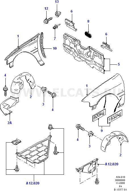

Не подскажете ? (мой VIN Y4FAXXR9AAXT03352 )
Интересуют детали :
- 2А (крышечка-дифлектор вроде) .У меня не было..., а хочется.
- А12.020 (..в двух местах, почему-то.) Защита . Она плоская или Г образная с боку?
дефлекторы.jpg [ 51.49 КБ | Просмотров: 6172 ]

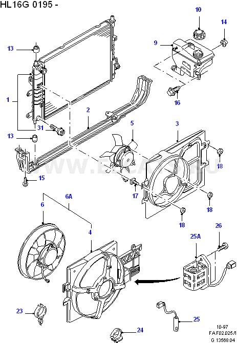

Ещё подскажите номерок на опору радиатора( перекладина) № 2
и кожух № 3:
Машина с Зетеком, без кондиционера.(млин....стоко вариантов)

2А - 1032229
Кусок защиты - смотри картинку, но №2 и №22 - неприменимы по ВИН.
Опора радиатора - 1058394
Кожух - 1009650
xss.JPG [ 55.64 КБ | Просмотров: 6150 ]

СообщениеДобавлено: Чт сен 11, 2008 21:19
Iggi1981 писал(а):
Опора радиатора - 1058394.
Я у себя нашёл какие то номера на этой опоре.
Вот какие:
наверно , в Экзисте лучше попробовать по твоему номеру?
(боюсь ошибиться, а то там обмен гиморойный)
СообщениеДобавлено: Чт сен 11, 2008 21:30
Сообщения: 1643
Откуда: МО, г. Юбилейный
Это она же. 91AB8A297BM = 1058394.

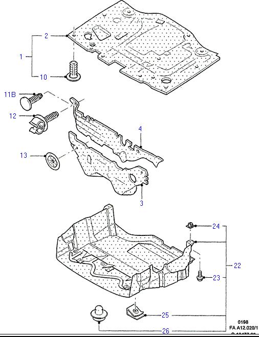

А вот, поддон (или защита дв.) номер А12.020 на моей картинке , какой имеет номер ?
У меня она стояла с завода. Она такая же как на картинке, но ещё имеет боковую стенку.
Под этим номером - целая картинка, которую я тебе и показал. Там уж смотри, чего надо...

СообщениеДобавлено: Сб сен 13, 2008 0:12
У меня не такая защита.
И почему все детали окрашены в горошек?
Что это значит? Пластик?
Я нашёл на ней номер: 96AB-6K643-EA .По нему ничего нельзя найти?
