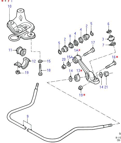

Подойдут ли на мой из подписи вот такие девайся (нашел на сайте спринта):
Наконечник рулевой тяги, 5021410, Moog, 198р;
Рулевая тяга, 6185334, TRW, 412р;
Рычаг передней подвески, 5021459, Moog, 1026р.
И где можно найти резинки стабилизатора 4шт на рычаги и 2шт на кузов?
VIN WF0AXXGCAAHE34940, мотор сменен на cvh..
Первые два - пойдут. Третий - это левый передний комплект (ARM ASSY FRONT SUSPENSION).
Резинки стаба - было 2 варианта, по диаметру. Глянь картинку и скажи номера деталей, я дам финисы.

СообщениеДобавлено: Пн май 12, 2008 0:39
Резинки под № 11 могут быть или 22 или 24 мм внутренним диаметром. Все зависит от того, какого диаметра стабилизатор на машине установлен. Надо штангелем замерять.
СообщениеДобавлено: Пн май 12, 2008 0:42
Рычаги в сборе надо брать от модели 81-86 г.г. Там сайленты живучие, а на родных рычагах (86-90 г.г.) шарнирные сайленты умрут через 1-2 тык.
