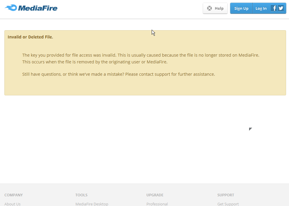

СообщениеДобавлено: Пт янв 09, 2015 1:21
Mishal писал(а):
У меня ссылка работает, но там скачивать надо файл. Не пробовал качать.
у меня тоже ошибка файла
http://www.mediafire.com/error.php?errn ... n=download

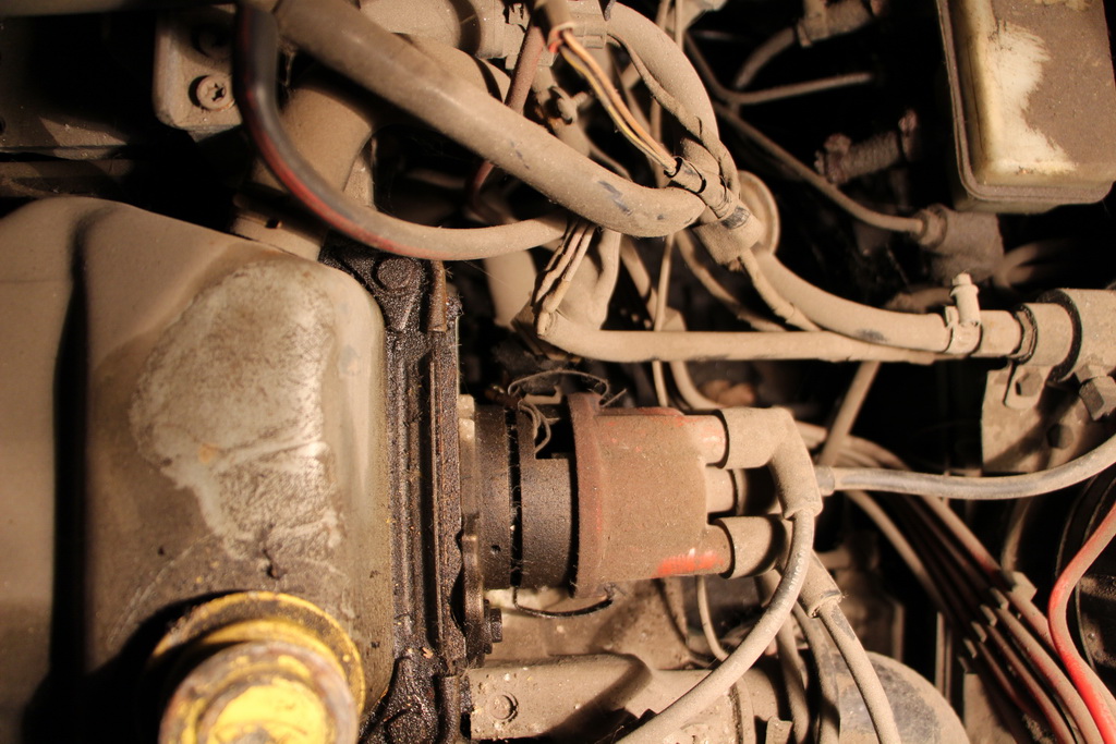

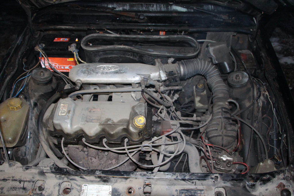

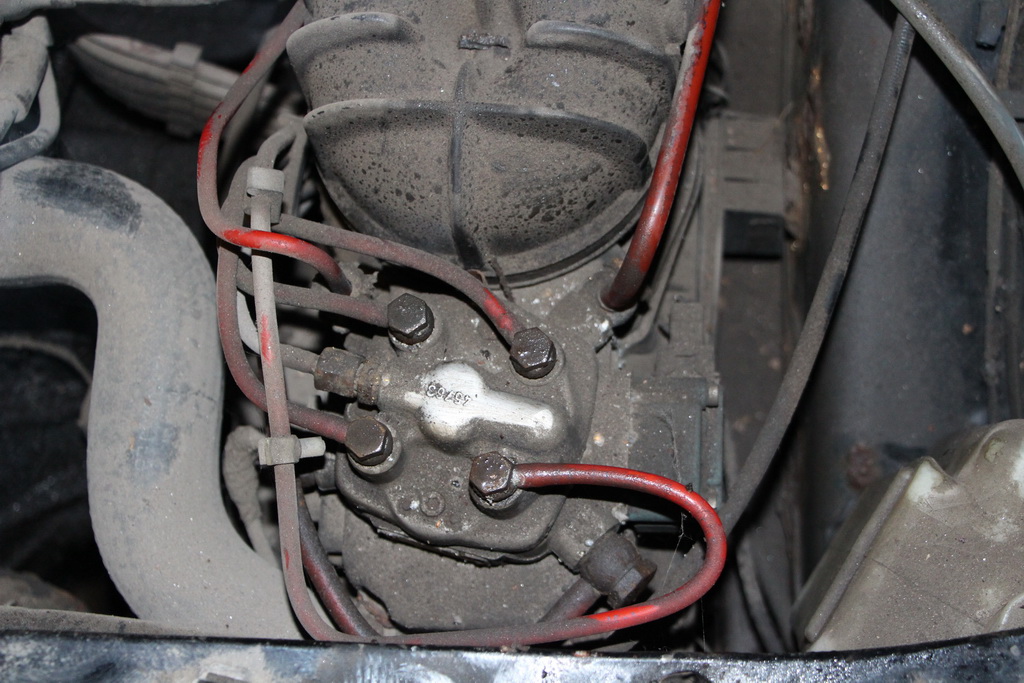

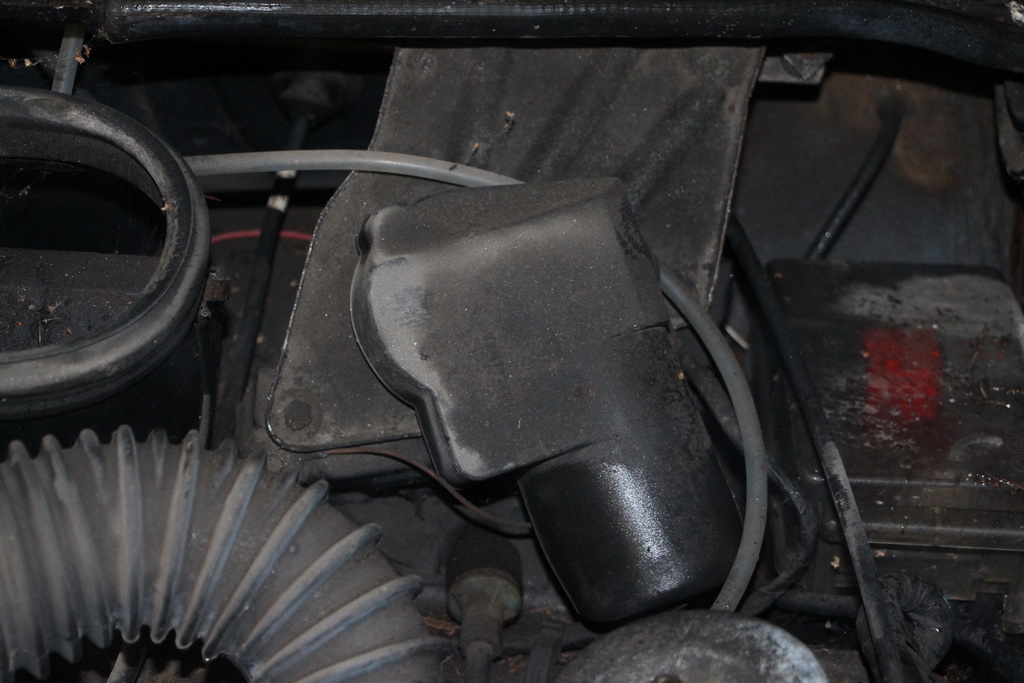

Вопросы,
правильно ли понимаем, что это блок АБС? механический? что о нём скажете хорошего или не очень?
что это за узел, прикрытый черным кожухом? рулевая машинка? или просто моторчик дворников?
почему в трамблере такая дырка? это правильно? чем это грозит? и что за провода могут из неё торчать?
ну и вообще, вилкам, какие-либо комментарии по подкапотному,
да, еще вопрос - все педали при нажатии мягкие... так и должно быть? вкралось даже подозрение, что сцепление тоже с "усилителем"..

СообщениеДобавлено: Пн фев 01, 2016 19:14
1- привод дворников
2-очень схоже с абс ищите разъем снимайте блинк коды ( о работе абс или таковпол и тормозим ощущаем)
3- посмори на свою фото и верни разъем на место он просто выскочил
4- сцепа механическая с тросиком должна быть
А то что мягкие это да педальки, у меня отец когда в форда сел после таза ругался что не педали а говно теплое.
