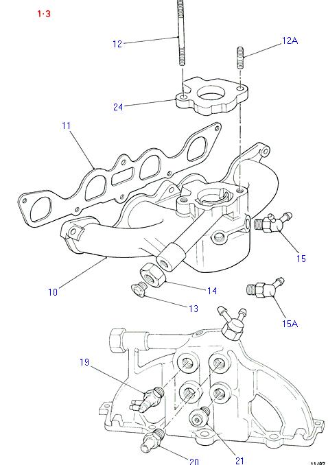

Shtopor писал(а):
подскажите плз что за номер такой на датчике-он находиться снизу
22B6 95-что за датчик?
Мало инфы. Есть нечто - называется "Комплект втулок" - 1 653 956
Расположены на впускном коллекторе справа под площадкой для карба.

Shtopor писал(а):
это датчик на впускном коллекторе
Тебе не лезет только № 15

Shtopor писал(а):
а номер 20 и 21 это что за датчики?
20 - штуцер, 6148087
21 - заглушка, 1503089

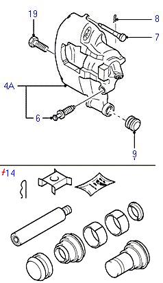

Подскажите, пожалуйста номер пыльника пальца суппорта переднего тормозов. VIN Y4faxxr9aaxp03571 ford escort 1999 г.р. хэтч.
Эскорт-99 Zetek-E 1,6 L1H SEFi (Белорус) синий раньше - советские девятки
СообщениеДобавлено: Пн янв 28, 2008 11:58
Сообщения: 1643
Откуда: МО, г. Юбилейный
Если на верхней картинке - он (№9), то 6180483
На нижней - некий ремкомплект, 6180385

6180483 - это заглушка, а пыльника на схеме нет почему-то и говорят у него другой номер. поэтому и спрашиваю, может кто заказывал?
