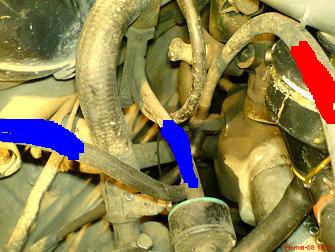

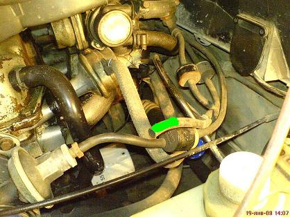

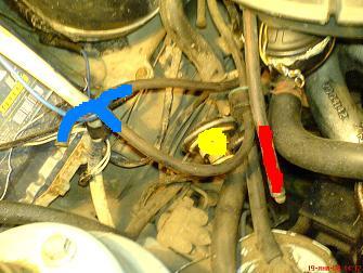

Добрый день. У меня вопрос такой : давным давно под капотом обнаружил неподсоединенные шланги (выделил цветом).Хотелось бы узнать зачем они нужны и куда их подсоединить?
Комментарий к файлу: вблизи сапуна (другой вид)
DSC00123.JPG [ 30.04 КБ | Просмотров: 4540 ]
Комментарий к файлу: Вблизи сапуна. А что это за желтая штуковина (кстати туда можно подсоединить еще один шланг)
DSC00122.JPG [ 29.69 КБ | Просмотров: 4540 ]
Комментарий к файлу: со стороны пускового
DSC00121.JPG [ 44.45 КБ | Просмотров: 4540 ]
эскорт 1.3 CVH. 1981г -был

Вакуумный октан-корректор на последней фотке подключен напрямую к коллектору ? Это есть неправильно, исходно там у форда навороченная система с термоклапанами, от которой трубки видимо и остались.
По остальным фоткам ничего не скажу, руками бы пощупать..
Москвич 407. Раритет, однако.

Благодарю за ответ, а система этих трубок действительно какая-то "мутная". У знакомого - Мк-4, забываю у него посмотреть.
РS. Вакуумный усилитель опережения зажигания рабочий, а по трубке никакого "импульса" к нему не идет. Вот и хотел разобраться...
