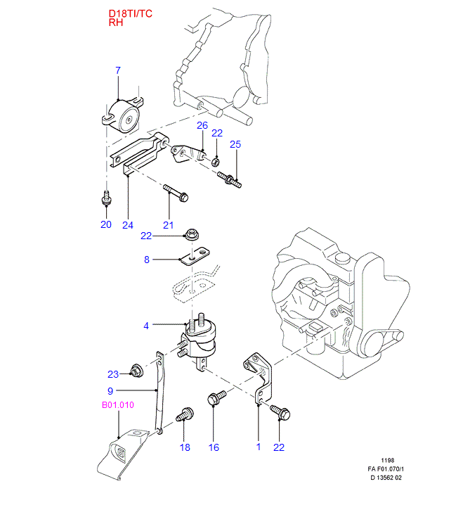

На детали заводской номер. 96FF90623AC P108A Это резиновый воздуховод от воздушного фильтра к турбине на Эскорт 98 года 1,8ТД 51кВт. В магазине сказали, что это американская маркировка. Но машина не американка...Есть возможность узнать номер?
И ещё: кронштейн заднего крепления коробки к кузову, металлическая скоба, к коробке на трёх шпильках крепится, другим концом на подушку ложится, ту что под усилителем руля. На не турбинированом варианте чуть другая. Коробка МТХ75. Переломилась, зараза. Видно у жены нога тяжёлая... :)

2 trukker
VIN напиши

По пластине крепления - ткни пальцем, какая надо.
Подушки 02.png [ 41.41 КБ | Просмотров: 6418 ]
Подушки 01.png [ 46.48 КБ | Просмотров: 6418 ]

Кронштейн - на верхнем рисунке позиция №3.

Отлично - код кронштейна 6898242.
А когда ты указал VIN, я смог также найти твой патрубок от фильтра по его номеру.
На самом деле его номер 96FF 9C623 AC, финис код 1018015, старые коды: 1206868 и 1013391.
