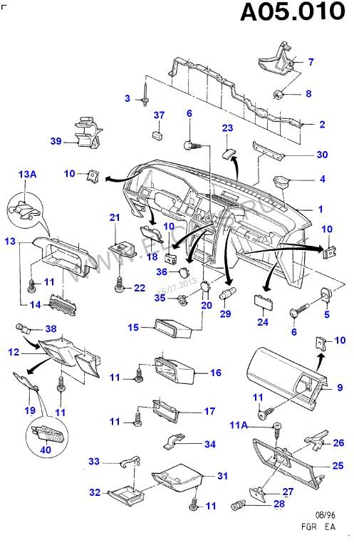

нужен номер левой пластиковой штуки под номером 16
1234.jpeg [ 35.81 КБ | Просмотров: 5164 ]

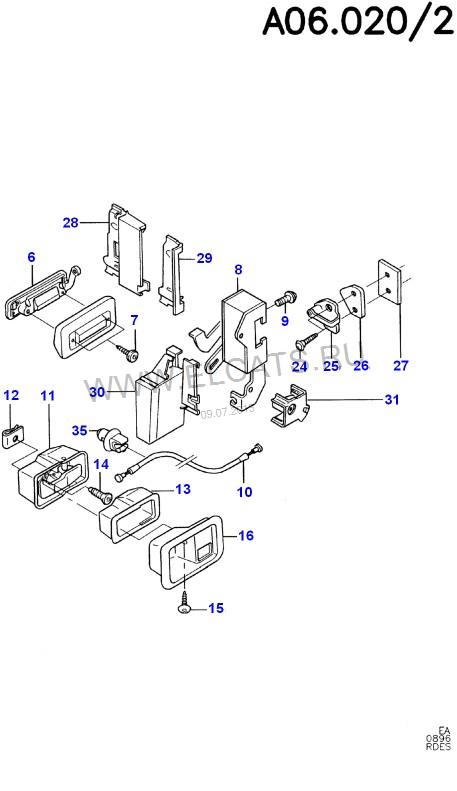

нужен код позиции под номером 18
1245.jpeg [ 63.58 КБ | Просмотров: 5110 ]

2 Tiger199
6725905 - левая пластиковая штука
6725904 - правая
6727461 - заглушка
