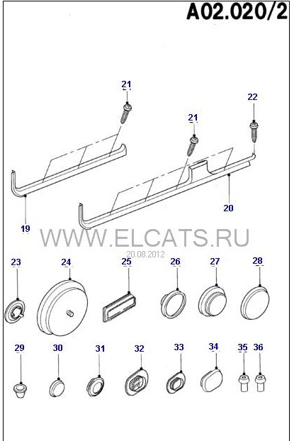

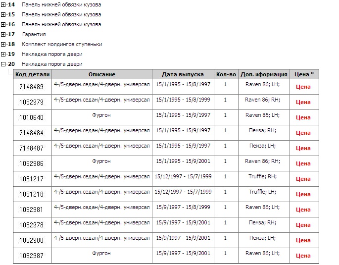

2 Алексей на Форде
А это не оно (внешняя часть порогов)?
http://www.elcats.ru/ford/Parts.aspx?Mo ... 0%BB%D0%B0 (№20 Накладка порога двери)
Предлагаемые номера (привожу только для левой стороны) 7148489, 7148487, 1051218, 1052980. Не могу разобраться какой для моего фордика
Escort95 CL 97г., Двиг: HCS 1.3H, VIN WF0AXXGCAAVJ53772

2 sasch29
Сложно сказать - у меня elcats закрыт. Если не забуду - дома посмотрю.
Или ты картинку вставь сюда.

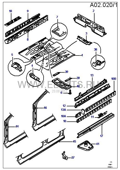

СообщениеДобавлено: Пн авг 20, 2012 17:19
Зарегистрирован: Пн июл 07, 2008 20:37
Сообщения: 20
Откуда: Каменск-Уральский
Вложение:
СообщениеДобавлено: Ср авг 22, 2012 16:46
Зарегистрирован: Ср мар 28, 2007 12:35
Сообщения: 266
Откуда: Россия, Смоленск
поз.20 - накладка порога двери - это пластмассовая деталюшка, которая ставится внутри.
А сам порог - это поз. 15. Номера: 6573428 - правый, 6573429 - левый.
Цена в экзисте - от 15 т.р.
