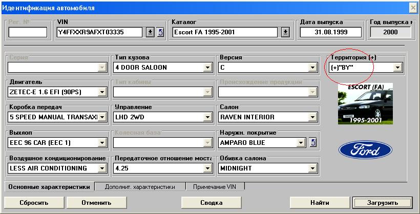

СообщениеДобавлено: Чт июн 28, 2012 23:56
Зарегистрирован: Ср мар 28, 2007 12:35
Сообщения: 266
Откуда: Россия, Смоленск
Ну да, это сразу из ВИНа видно.
Вот, смотри:
Y4FFXXR9AFXT03335.JPG [ 82.15 КБ | Просмотров: 3909 ]

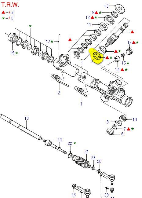

СообщениеДобавлено: Пн авг 13, 2012 13:01
Зарегистрирован: Чт фев 10, 2011 12:31
Сообщения: 7
Откуда: Ульяновск
Люди добрые, может кто-нибудь помочь? Рейка - TRW. Разлетелся игольчатый подшипник (примерные размеры 23.5х30х8.5), по каталогу он входит в ремкомплект, который стоит уж больно дофига. Кто бы подсказал номерок этого подшипника, чтобы заказать только его!
trw.JPG [ 42.69 КБ | Просмотров: 3864 ]
