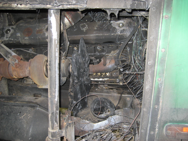

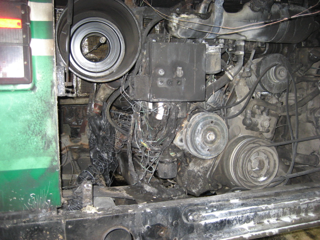

Очередной пожар в автобусе.
IMG_0229.jpg [ 214.73 КБ | Просмотров: 4611 ]
IMG_0228.jpg [ 234.65 КБ | Просмотров: 4611 ]

Чеж его так ... поколбасило? КЗ штоль..?

Соляра так же хорошо горит, как и бензин. При высокой температуре. А причина скорее в КЗ. Да, вроде не плохие и не старые автобусы у нас, а проблемы всё те же... :(

Кстати вспомнилось: один раз был случай, заклинило помпу и шкив помпы соотно. А ремень продолжал крутиться. Ну от нагрева пыханул...
А ещё на туристическом из кондиционера из-под прокладки фреон на штаны потёк. Весь салон запАрило, а пассажиры орали: горим!!

Приезжали спецы с завода,потому-что это не первый пожар и горят только автобусы собранные в Эстонии.В данном случае вроде виновата турбина,которая погнала масло в глушитель и по мере накапливания воспламенилась!
Во-во, выброс масла в выпускной коллектор - эт проблема многих турбодизелей.
