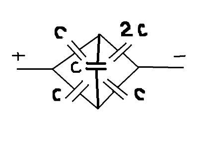

как считать во такое вот соеднение конденсаторов?
Нужно доказать что все это можно заменить конденсатором на 11С/13 .... Идеи? :?
physik.JPG [ 11.13 КБ | Просмотров: 2280 ]

zedo - а зачем ты свой ответ убрал? :cry: :cry: :lol: дельный ведь совет был

правильно разве было ?! Brückenschlatung вроде с сопротивлениями делается :oops: Можно попробовать по аналогии решить с капацитетами. Получилось ? Не уверен был, вот и удалил , чтоб не опозорится :oops: :lol:

Ау! Физики! Ну как получилось?
