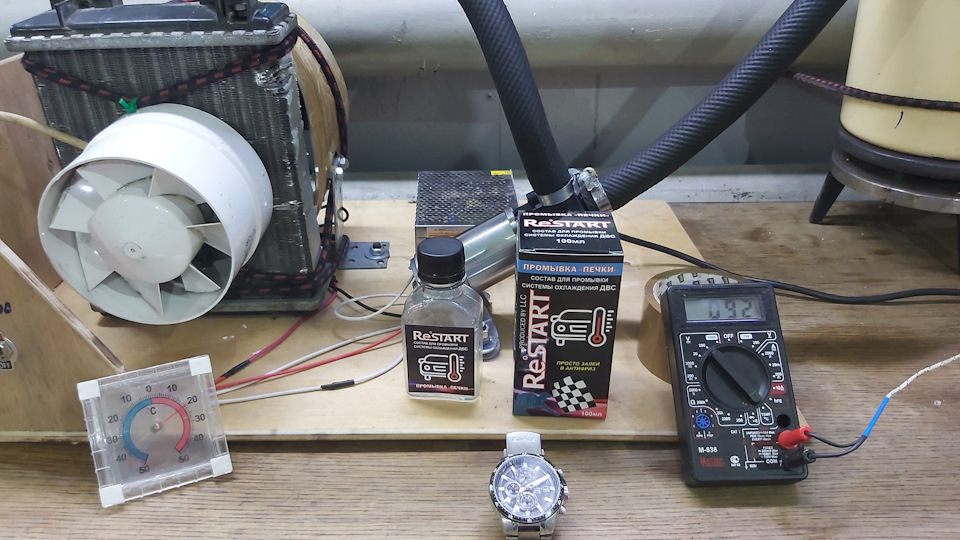

Всем привет, выкладываю свой отчет о работе промывки печки(промывки радиатора отопителя)

Для наглядной демонстрации промывки печки соорудил простенький стенд, он включает в себя радиатор печки ваз 2101, вентилятор 12в, вентилятор 220в, блок питания 12в, помпа газель 12в, электролита СССР 1квт, и бидон СССР на 5 литров.

Испытуемый: Промывка печки "Restart", 100мл, средство для самостоятельной промывки радиатора печки, бережное, долгоиграющее, легко в применении — залил и поехал.
Состав: Комплекс катализаторов, тосол, вода.

День 1й. 25.02.2020. Сегодня удалось погонять стенд при рабочей температуре 88-92 градуса около 3х часов, имитировав тем самым пробег около 250км по трассе. Примерно после получаса работы жидкость начала приобретать ржавый оттенок, который становился все насыщеннее. При испарении жидкости на стенках бидона остаётся мелкодисперсный черный порошок.
День 2. 26.02.2020 Стенд работал около 3 часов. Наблюдается потемнение жидкости.
День 3. 27.02.2020 Стенд работал около 3 часов. Наблюдается потемнение жидкости.
День 4. 28.02.2020 Стенд работал около 6 часов. Наблюдается потемнение жидкости. Не видно дна. Неожиданно для меня начал работать ранее прикипевший кран печки, я не знал из за чего он не работает и на видео не зафиксировал этот момент.
День 5. 2.03.2020 Стенд работал около 5 часов. Жижа тёмная, мне даже жалко бидон.
День 6. Стенд работал около 3 часов. Завершил катать промывку печки на стенде. Причина: жидкость очень сильно потемнела. С промывкой откатал 20 часов, что соответствует 1600км(из 2000 по инструкции) по трассе при средней скорости 80км/ч, для имитации городского цикла надо было бы катать подольше.
Грязь отмытая «промывкой Печки» в основном выглядит как пыль растворенная в воде.
Каждый день я брал пробы воды при помощи шприца 5мл, разница в цвете хорошо видна на фото.
