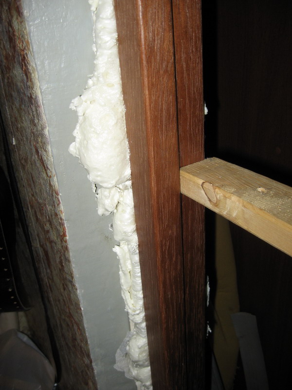

то что было в первый раз показать не могу, там уже наличниками всё закрыто, а на выторой раз получилось примерно так
IMG_1784.jpg [ 110.98 КБ | Просмотров: 2803 ]

да. соломинкой обычно так и получается, пистолетом аккуратнее и удобнее, можно регулировать интенсивность потока
