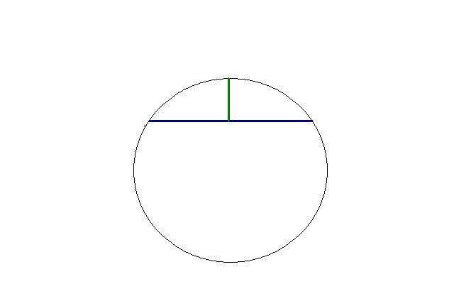

вобщем вопрос такой как найти радиус круга зная только два растояная выделенные цветом?
Безымянный.JPG [ 9.13 КБ | Просмотров: 4072 ]

математическим способом - вроде невозможно.

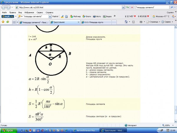

Тут почитай, может че найдеш
Безымянный.jpg [ 177.73 КБ | Просмотров: 3147 ]

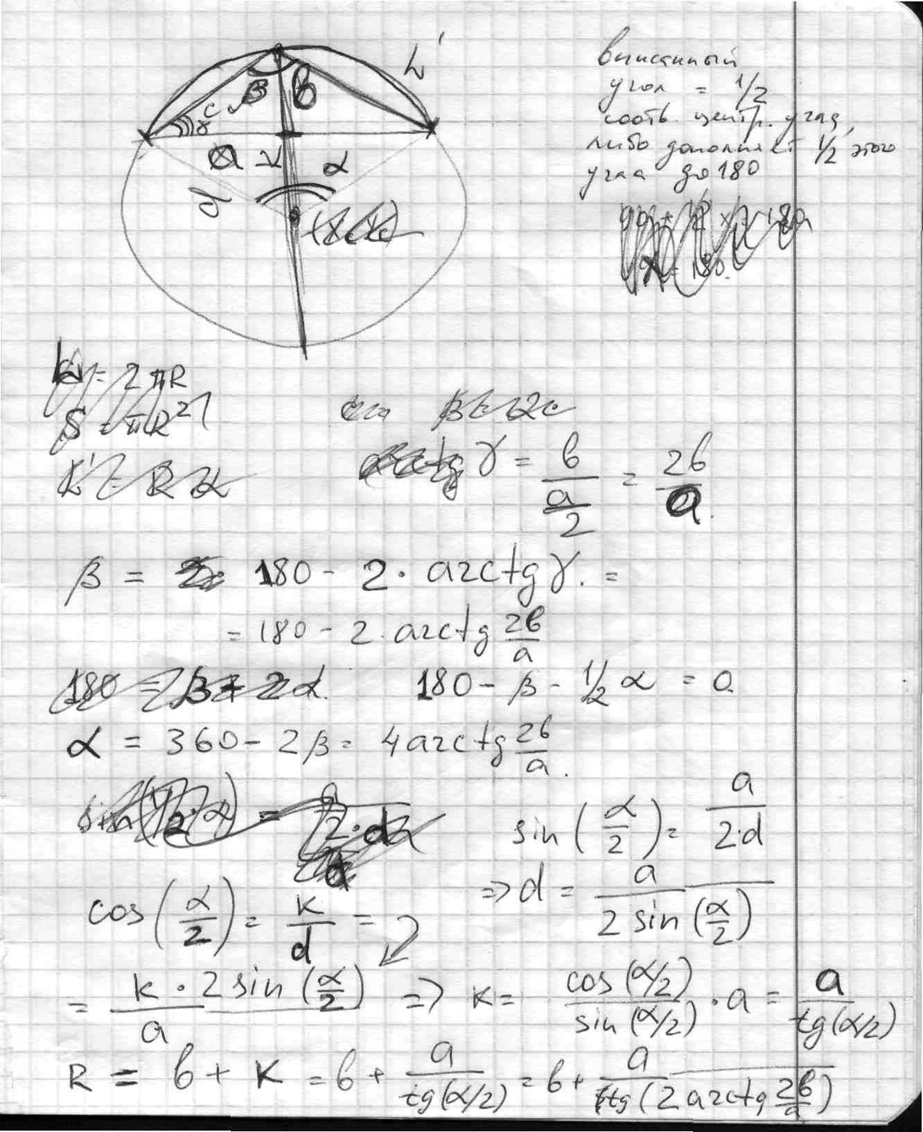

Сообщения: 3957
никогда не знал геометрию.
так что за правильное решение не принимать!!!!
(а даже если чудом и так - то могут быть тупые ошибки)
исходя из предпосылок о том что верхнии отрезок перпендикулярен нижнему и делит его пополам.
Вписанный угол измеряется половиной дуги, на которую он опирается, и равен половине центрального угла, заключающего ту же дугу, если вершина вписанного угла и центр окружности лежат по одну сторону от прямой, проходящей через концы этой дуги и дополняет её до 180° в противном случае
Накалякал.
okr.jpg [ 126.66 КБ | Просмотров: 3123 ]
