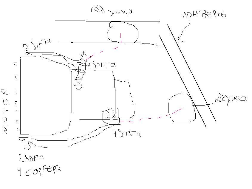

Игорюха - у меня такие крепления как на рисунке. Это как на МК4?
КПП.JPG [42.8 КБ]

СообщениеДобавлено: Ср май 20, 2009 14:51
а что это за "уболта" у тебя внедрилась в коробку? похоже твою коробочку у тебя кто-то... кхм... :roll:
