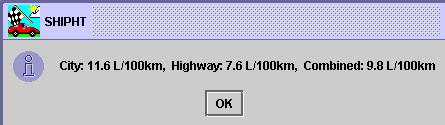

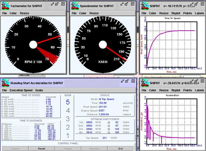

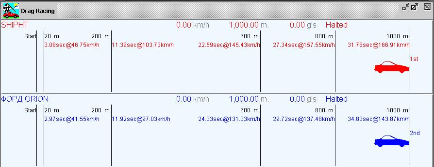

Вот для наглядности некоторые функции (извини, но передаточные числа от 99 воткнул).
Комментарий к файлу: Драг с моей
ShiphT2.JPG [48.25 КБ]
Комментарий к файлу: Расход
ShiphT1.JPG [ 12.16 КБ | Просмотров: 4560 ]
Комментарий к файлу: Динамика
ShiphT.JPG [ 87.62 КБ | Просмотров: 4560 ]
