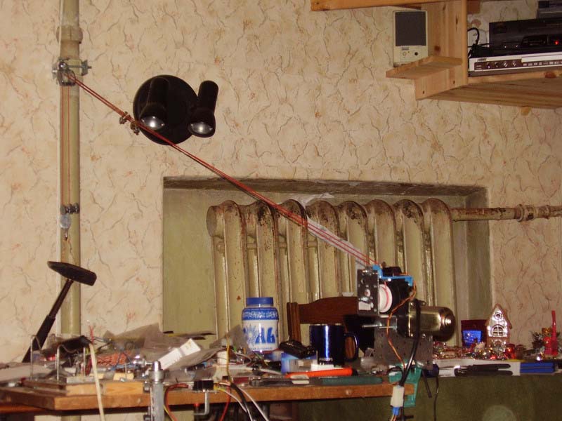

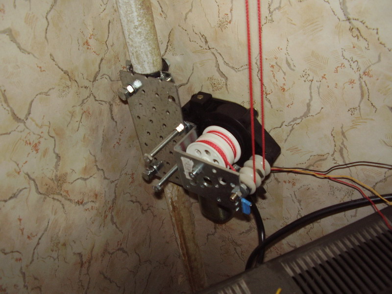

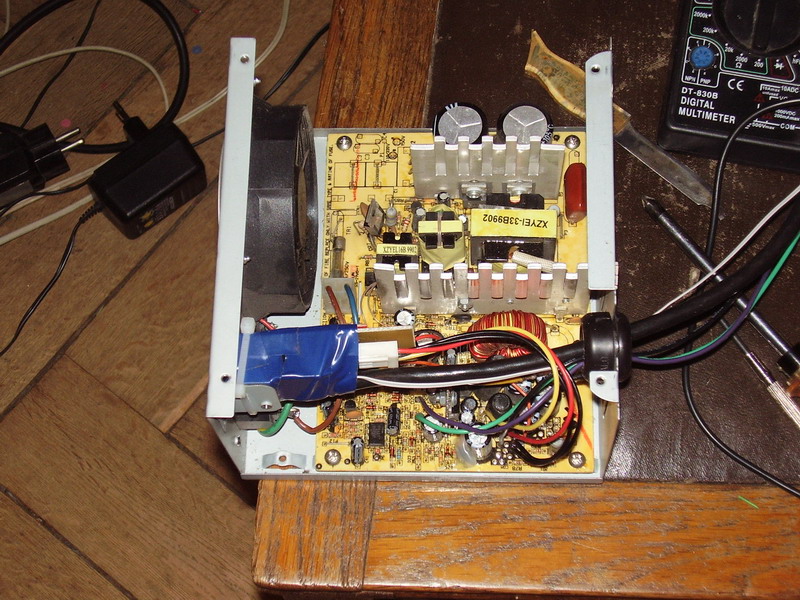

Ну и куда же нынче без 'мозгов', нынче без электроники никак. Мелкая схемка, лежащая на столе - это приемник сигнала от пульта ДУ (протокол телевизионный, только канал переключен чтобы с телевизором не пересекалось) на Atmel ATtiny15. Скорее всего, буду переделывать, потому что для данного сооружения банально не хватило выводов, не все идеи реализовал..
Прикрученая струбциной - это всего лишь две релюшки и транзисторы согласования.
К этому всему очень удачно подошел ATX блок питания - спасибо, Greg, оно живет :)
Алгоритм прост - контроллер ждет команды от пульта, команд всего три - движемся вперед-назад и стоп. При срабатывании датчика натяжения - остановка и отмотка назад до восстановления натяжения нити. Когда лебедка выключена - блок питания в дежурном режиме, выдает только 5V на котроллер, при включении лебедки контроллер сначала "будит" блок питания.

Вот так выглядел "аппарат елки-моталки" в собраном для теста виде.
Перематывает закольцованый тросик до тех пор, пока болт на тросике не упрется в блок - тогда срабатывает датчик натяжения и все отматывается назад немного, а потом тормозится.
Да, молоток на заднем плане - это и есть система натяжения троса :)

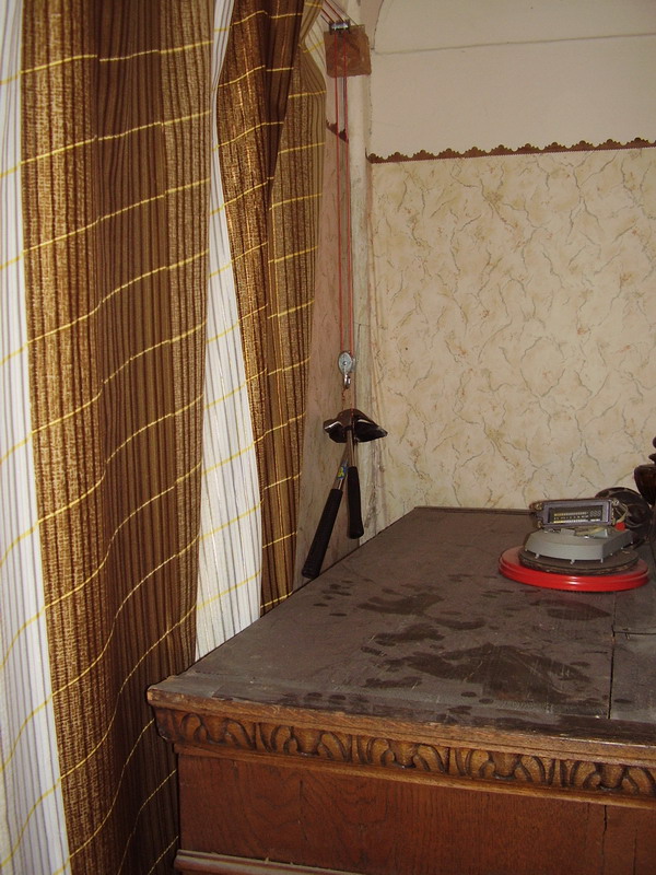

Ну и наконец окончательная сборка. Лебедка уютно устроилась в углу комнаты за телевизором, а система натяжения - в другом углу на карнизе повисла. Кстати, гирю еще надо искать, ни у кого от ходиков не завалялась, признавайтесь ? :)
И занимается вся эта штуковина открыванием - закрыванием штор, для чего и делалась :)

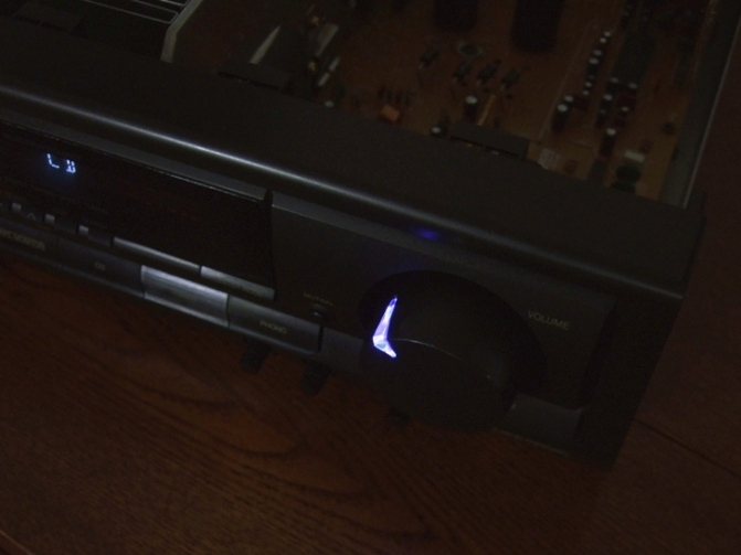

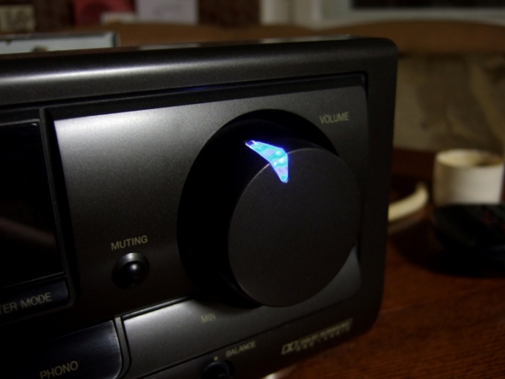

Купил недавно сыну для звука на компьютер древний Техникс. Всё устраивает, одно плохо - в темноте не видно положения регулятора громкости. Надо подсветить. Просверлить в торце дырку и тупо воткнуть светодиод - банально до безобразия. Мы не ищем лёгких путей :lol: . В ручке паз - по его размерам вытачиваем вставку из прозрачного оргстекла(снятие размеров-отдельная тема). Шлифуем наждачкой, полируем пастой ГОИ и вклеиваем в паз ручки. Берем понтовый голубой светодиод. Сверлим аккуратно дырку изнутри по ширине паза. Вставляем светодиод, юстируем и фиксируем термоклеем. Подбираем экспериментально токоограничивающий и одновременно гасящий резистор(яркий свет нафик не нужен) от БП на +12В - вышло 3кОма. Сверлим дырку в лицевой панели для протяжки проводов от светодиода внутрь уся. Подпаиваемся к питанию драйвера моторчика громкости +14,5В. Вот что получилось.
ЗЫ: Вполне вероятно придётся поменять номинал резистора - надо посмотреть в разное время суток. И чтоб не слепил, и чтоб видно было.
