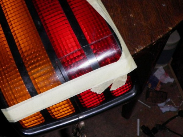

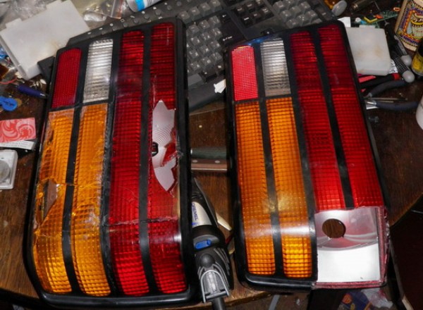

ЗЫ выпиливаю из двух фонарей от ореонэ один без дырок :lol:

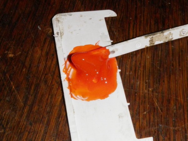

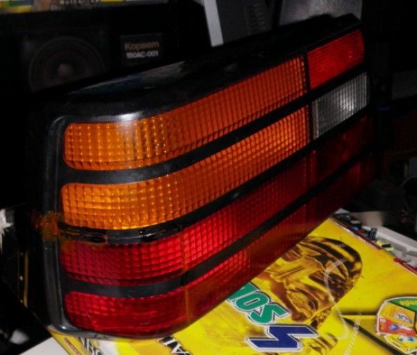

Вчера на ночь глядя поклеила фонарь задний. Рут проснется - отшлифую. Так в принципе для ТО прокатит :smile139: ультрабюджетное решение для особо запасливых хамячков :bye: :bye:
.jpg
.jpg [ 131.07 КБ | Просмотров: 1483 ]
Комментарий к файлу: поксипол, крашенный чернилами из шариковой ручки - мало положила

Очень неплохо получилось :smile70:
